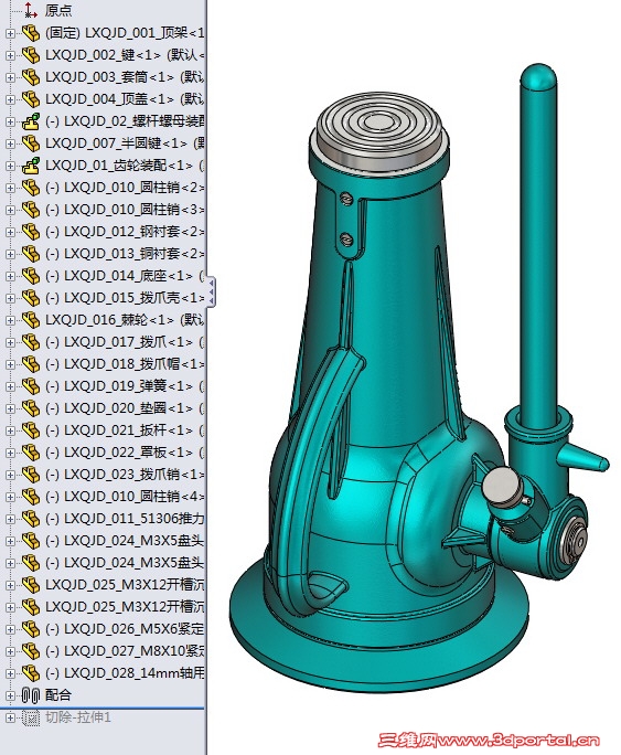

发表于 2017-9-20 15:52:09 | 显示全部楼层 |阅读模式 来自: 中国广东肇庆
大装配
主题分类用于问题归类:
0 i: t- B4 G0 ~  f- U. W/ K' u( |9 @$ o- y  x
螺旋千斤顶,不严谨的。
+ m4 D# h  C1 V

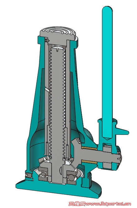

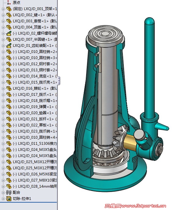

 楼主| 发表于 2017-9-20 15:53:58 | 显示全部楼层 来自: 中国广东肇庆
再来张剖面图* _/ ~9 O3 c" a
7 m0 G0 O1 S/ x+ ?8 j 3.jpg

发表于 2017-9-20 21:48:18 | 显示全部楼层 来自: 中国四川绵阳
手柄那边剖一下呗

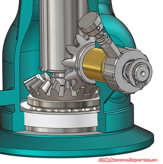

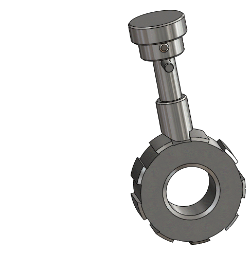

发表于 2017-9-21 12:22:45 | 显示全部楼层 来自: 中国四川绵阳
ryouss 发表于 2017-9-20 22:46
( V: G( y& v; l) Q7 |6 E' R重要部位就是個單向棘齒裝置吧!
- C5 Y3 c- K5 f2 @7 o1 m& O我想看看棘轮这边
点评
满足你的心愿 [attachimg]2321076[/attachimg] [attachimg]2321077[/attachimg] [attachimg]2321078[/attachimg] 最后是裸体的 [attachimg]2321079[/attachimg]  详情 回复 发表于 2017-9-21 13:13
 楼主| 发表于 2017-9-21 13:13:37 | 显示全部楼层 来自: 中国广东肇庆
2 S: @) k# t# O
eastking1111 发表于 2017-9-21 12:22
- Y" p" y/ j1 X  c, p- h" H我想看看棘轮这边
; u% k; I( U) Z$ Q$ C( I& x7 |3 A
满足你的心愿) K$ p( q5 Q8 K) ]$ ^
+ p: X7 C9 s% k+ y" Y
裸体的
# a; `: z5 _8 C: ]0 f- m& m- f% g5 Q1 p" C
3 }: X" U; w$ M9 t& H( s
2 s& ^3 q( K0 E; O5 A9 m

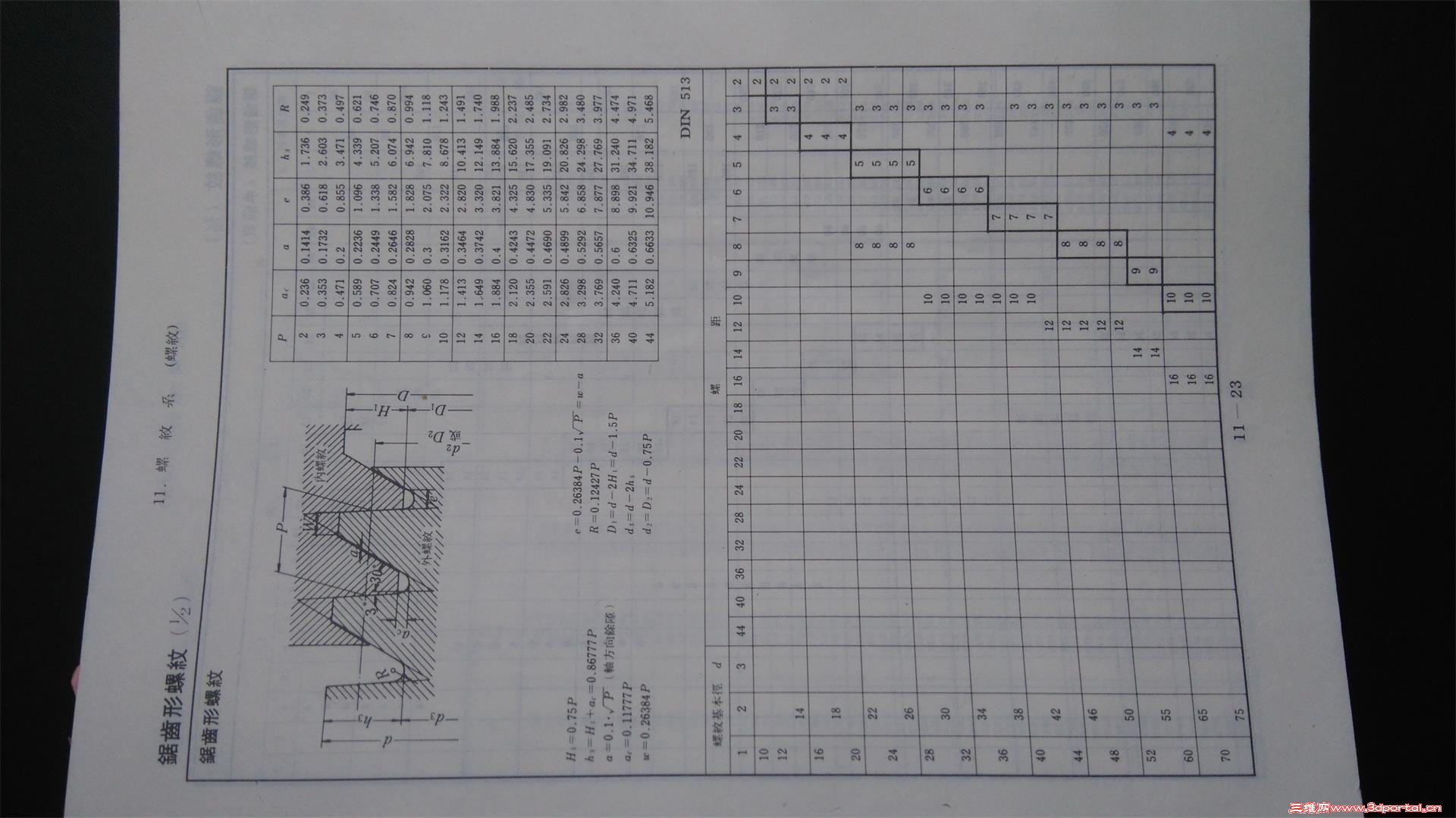

螺杆的螺纹牙形本来最好是用锯齿形的,但找到的锯齿螺纹标准的螺杆直径没这么小的,因此采用了梯形螺纹。
发表于 2017-9-22 10:22:58 | 显示全部楼层 来自: 中国浙江嘉兴
keilei001 发表于 2017-9-22 08:57
! _4 p) S3 `4 v( N; |" Z2 V6 S螺杆的螺纹牙形本来最好是用锯齿形的,但找到的锯齿螺纹标准的螺杆直径没这么小的,因此采用了梯形螺纹。
& w: B' n8 ^) F5 i5 K提供锯齿螺纹标准
8 |! I& v2 a+ N3 {: t3 [0 O& d DSC_0005.JPG ; a2 c8 I! K: o3 u' W$ ^( f
点评
多谢梁大提供资料! 这个是3度30度的,我想要45度的,压机上用的螺纹就是45度锯齿的。  详情 回复 发表于 2017-9-22 10:33
 楼主| 发表于 2017-9-22 10:33:26 | 显示全部楼层 来自: 中国广东肇庆
3 U: W& o4 Q' o) D3 }. L
ryouss 发表于 2017-9-22 10:22
0 N! X/ X' Z/ j" L提供锯齿螺纹标准
8 D2 ^9 v5 e; S$ L) O0 r, M多谢梁大提供资料!; w) I9 d1 ?6 J, w! O/ a
这个是3度30度的,我想要45度的,压机上用的螺纹就是45度锯齿的。( i) d7 t+ V5 k8 T. Y
45度的我只找到直管螺纹,还是英制的。. Z/ [: W; Z7 x% K# Y9 n
