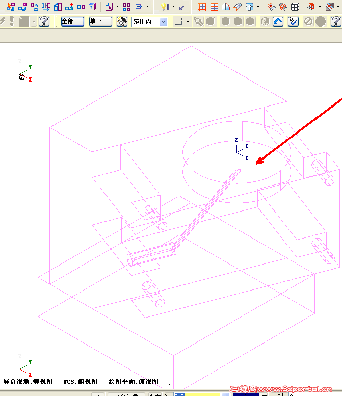

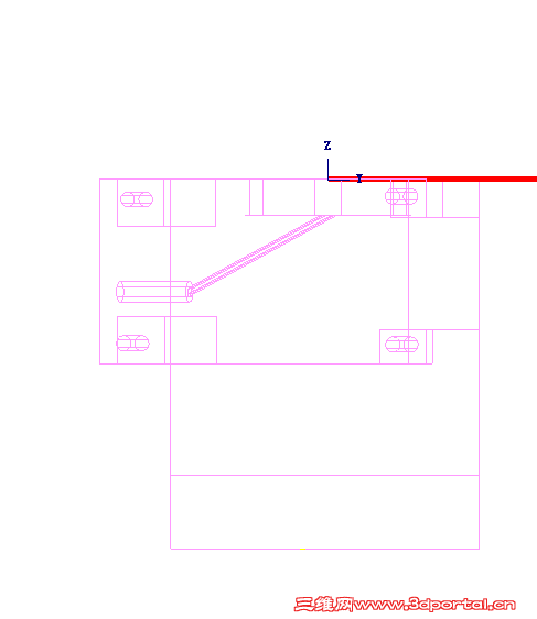

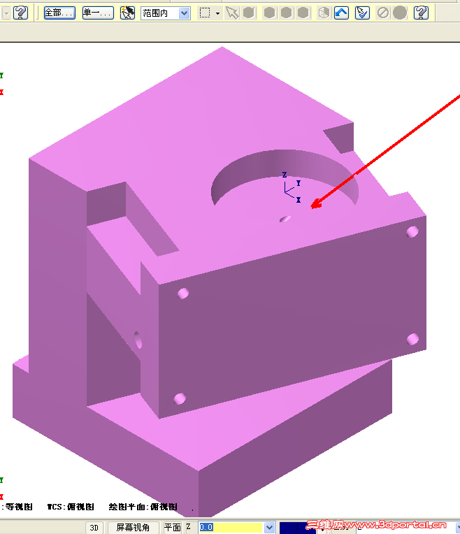

[求助] 曲面圆孔,怎么找出轮廓线和中轴线
发表于 2017-9-21 22:01:20 | 显示全部楼层 |阅读模式 来自: 中国湖北十堰

 楼主| 发表于 2017-9-22 11:57:07 | 显示全部楼层 来自: 中国湖北十堰
两边的接触面都是斜的,用什么方法,求大神出现。。。。。
 楼主| 发表于 2017-9-22 11:57:45 | 显示全部楼层 来自: 中国湖北十堰
4轴桥板加工,7 ~; U$ ~! b$ j1 a3 \6 ^" o+ d
发表于 2017-9-22 12:07:43 | 显示全部楼层 来自: 中国
如果图档是曲面,可以利用剖切线功能,绘出中轴线  ]  Q7 m0 o& ^- C  [( {( x9 F& q# b1 d

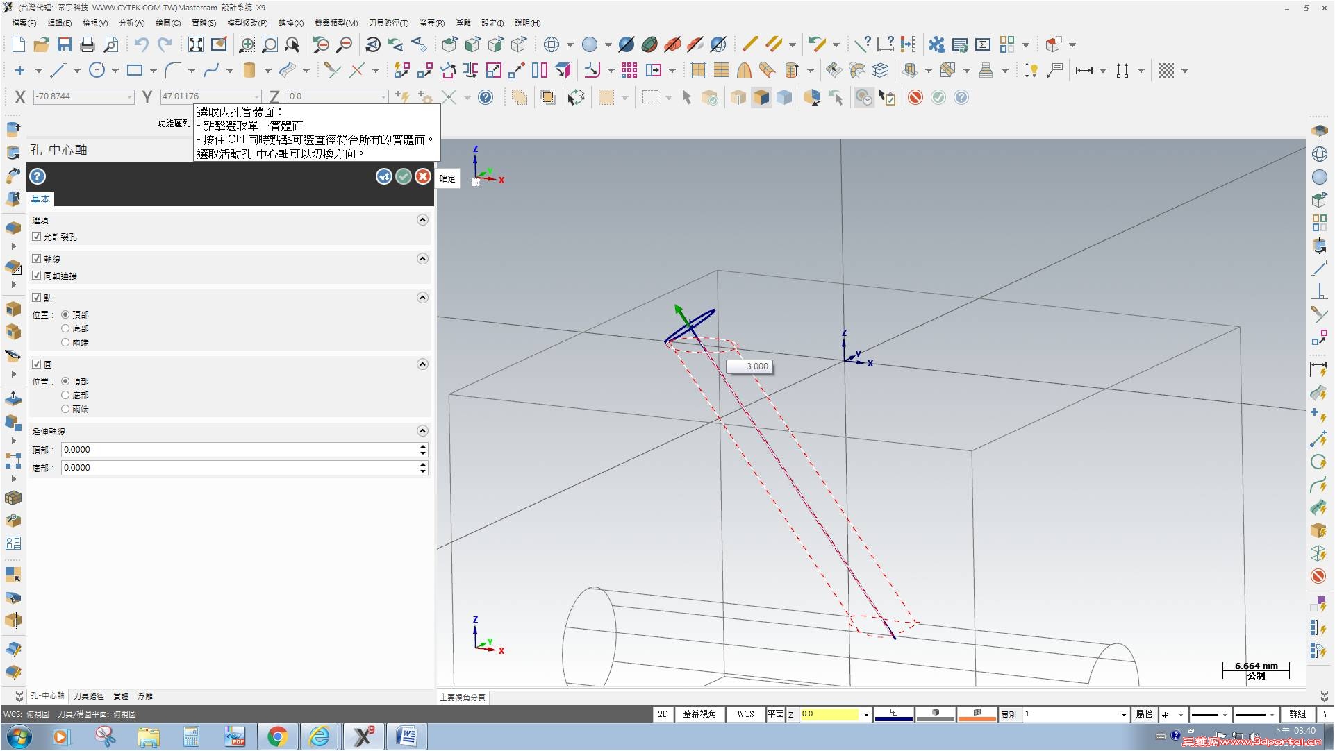

发表于 2017-9-22 15:44:02 | 显示全部楼层 来自: 中国台湾
你是要這個功能嗎?  i* I3 k( S) M
' g, z: M2 i- u
3 X6 [  o2 m4 W. a+ E. Y 圖片1.jpg 4 I( ~& x3 [; N* T9 l9 U# n" T
( t1 o; N: y" r- F8 F8 c
goto3d + 5 感谢您解答了求助的问题。

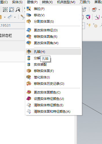

 楼主| 发表于 2017-9-22 21:16:36 | 显示全部楼层 来自: 中国湖北十堰
FRIEND0823 发表于 2017-9-22 15:44
! `  ]' E, z; y- C你是要這個功能嗎?
0 R. x- }! b4 i8 g8 ]; H正是,我怎么没有找到这个功能,不过谢了 ,
 楼主| 发表于 2017-9-22 21:19:20 | 显示全部楼层 来自: 中国湖北十堰
* m4 }! o3 B/ s. b你是要這個功能嗎?
3 w, x9 z0 ?. Z" J" ]+ m这个功能在那个菜单下面,谢了
 楼主| 发表于 2017-9-22 21:30:15 | 显示全部楼层 来自: 中国湖北十堰
, l$ f# R9 [6 ~你是要這個功能嗎?
  T! h8 p. [2 k确定 X9 有这个功能???
发表于 2017-9-22 21:34:35 | 显示全部楼层 来自: 中国广西南宁
7 E2 R( \6 Y+ Z) B  O8 ^2 w3 F" e4 w( r; D. S3 W  B# e
: ^* d8 N# [5 |. L0 I7 J& l) U
goto3d + 3 鼓励积极应答和参与的回帖。
 楼主| 发表于 2017-9-22 22:50:40 | 显示全部楼层 来自: 中国湖北十堰
蒙哥马利madao 发表于 2017-9-22 21:34
& s0 n  e8 D4 Z) {1 w: a曲面流线不行吗?
) e! m: k1 N  ~# z/ g我是要找斜长孔的轮廓线和中轴线,方便桥板加工。- D7 q8 t# v# v1 p$ f

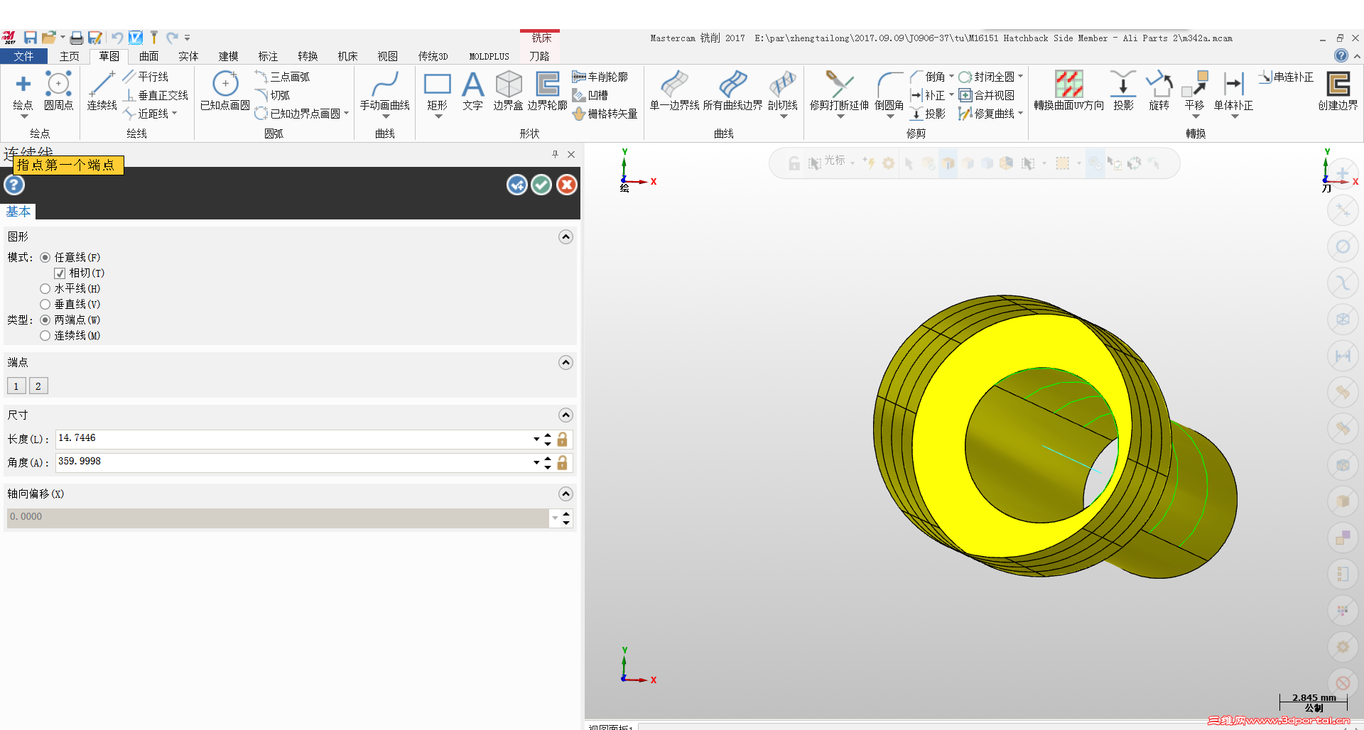

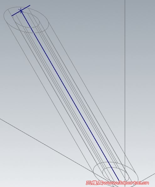

发表于 2017-9-23 09:46:21 | 显示全部楼层 来自: 中国江苏无锡
1.JPG ) s8 I9 ~- z, d" O( Z8 O/ `' ?( [& c
4 A: I5 Q8 s1 P1 Y
4 i- ?" A- N4 f7 h; E  i# d
* Y, u6 S9 Z  M& Y. v" }  u
, g# Z! {6 p  ~1 _/ j( i/ m* }! h9 M
: J4 V/ Y, ~1 h1 E& ~' v- I  G9 g7 K8 y0 n0 _
$ @3 V" ], _+ @0 W; x4 v
4.JPG / `* |3 I  P* y6 n+ g, O$ l# Y
 楼主| 发表于 2017-9-23 21:13:15 | 显示全部楼层 来自: 中国湖北十堰
! q& M! v: v8 e- @% P8 T) L) b8 A( B
谢了,美女。

发表于 2017-9-25 08:05:21 | 显示全部楼层 来自: 中国台湾
X9就有這個功能
: O) Z( z/ T1 H0 m  h/ d模型修改→孔中心軸
