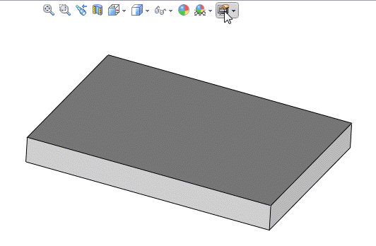

换了SW2015,不会定义防滑花纹板外观了,求帮助。谢谢。

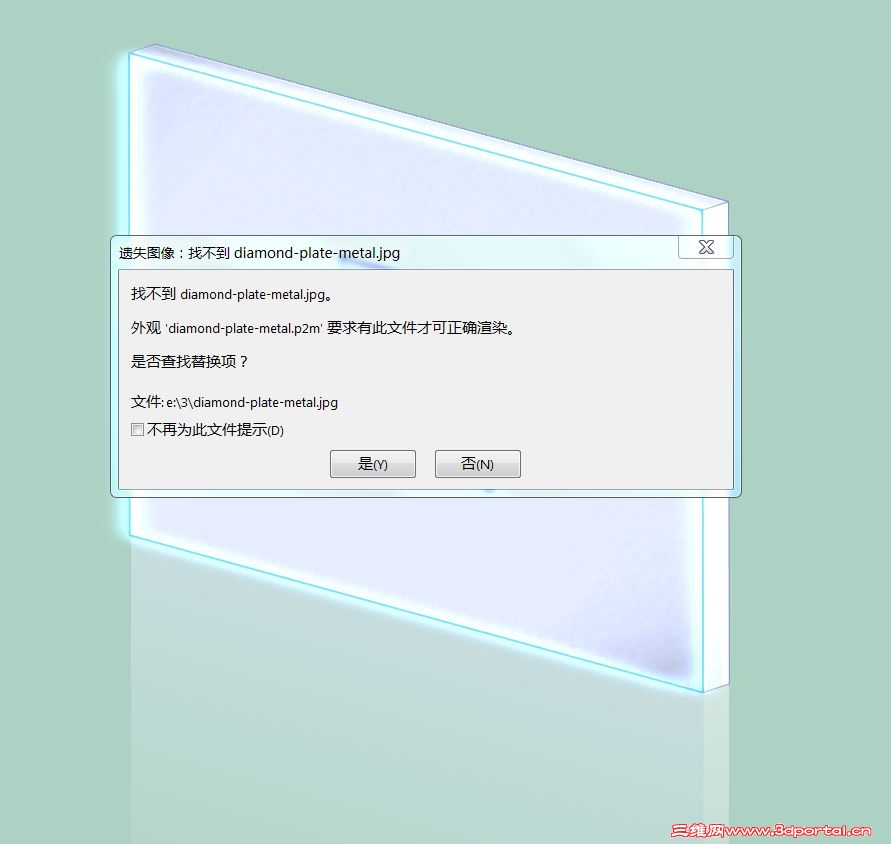

不明白friendxjwq老大的意思,我这里有花纹板的外观材质,可以一试。- h  ^* i# m: S( ?
9 F' J$ W- U! j: l
5 H' n1 L- D! j3 |- h$ V: \( n这是p2m的外观材质,选择要赋外观的面,再选这个外观材质即可。+ D1 H3 \. B2 n: f
diamond-plate-metal.rar (11.35 KB, 下载次数: 200)

选择了外观,就是图中板子表面不显示外观,还是平面  详情 回复 发表于 2017-9-23 15:04
 楼主| 发表于 2017-9-23 15:04:04 | 显示全部楼层 来自: 中国河北石家庄
keilei001 发表于 2017-9-23 12:08
4 h% r; C( ]. I! b不明白friendxjwq老大的意思,我这里有花纹板的外观材质,可以一试。
. u/ T( f0 c3 e) v, a  q" [

这个要开小金球才会显示 [attachimg]2321254[/attachimg]  详情 回复 发表于 2017-9-23 15:26
发表于 2017-9-23 15:26:18 | 显示全部楼层 来自: 中国广东肇庆
friendxjwq 发表于 2017-9-23 15:04/ Q" F! Y8 Y9 C( Y% u/ A* B
) {  _9 W/ \; T3 {4 B( g$ e这个要开小金球才会显示
2 ~9 a5 X0 o4 z0 i: \$ w5 v; [& Q- {; \% S- ]9 h
96.gif , r4 `7 E( N- a2 E$ l
1 H- p, w" J! a/ I
点评
我的SW此处没有这一项,是怎么回事?只有后面三项  详情 回复 发表于 2017-9-23 16:11

 楼主| 发表于 2017-9-23 16:11:19 | 显示全部楼层 来自: 中国河北石家庄
keilei001 发表于 2017-9-23 15:26* h8 N$ v& S) R9 f5 M& t% D- g
这个要开小金球才会显示
3 i! v+ t" ~$ i1 w5 E我的SW此处没有这一项,是怎么回事?只有后面三项

 楼主| 发表于 2017-9-23 17:19:57 | 显示全部楼层 来自: 中国河北石家庄
不过我用不了keilei001给我提供的外观文件
 楼主| 发表于 2017-9-23 17:37:07 | 显示全部楼层 来自: 中国河北石家庄
好了,要把图形文件存一下,多谢帮助。
发表于 2017-9-23 23:26:20 | 显示全部楼层 来自: 中国广东珠海
friendxjwq 发表于 2017-9-23 16:11
/ ?5 g$ E3 p$ k+ t7 \) _我的SW此处没有这一项,是怎么回事?只有后面三项
! ]: Q! b) W( Q! \) q& t+ V+ T这个必须是专业绘图显卡才有小金球,游戏显卡有的能开,但传说会烧显卡
发表于 2017-9-27 20:57:39 | 显示全部楼层 来自: 中国江苏苏州
2 N1 s( Q/ l) \8 ^2 B' y9 |我的SW此处没有这一项,是怎么回事?只有后面三项
- Y. ~+ x5 q# i6 I3 `0 e$ H* ^2 [/ s你的不是专业显卡自然没有那 个选项
