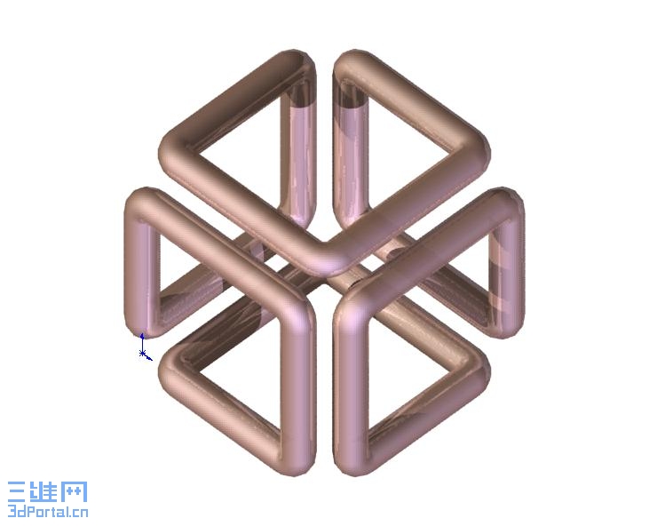

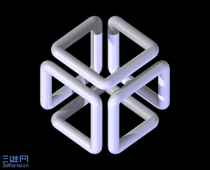

刚出炉还新鲜的呢,希望大家喜欢。$ m4 Y) S& s0 J# R4 a; M/ v
先发上图片,大家喜欢的话再传part.免的不好会挨板儿砖,呵呵!  z+ P$ t- g. r4 S' a7 x

 楼主| 发表于 2006-10-25 10:14:35 | 显示全部楼层 来自: 中国北京
“以前在那里见过这样的。。。。”  我在国外的网站上看到的觉得挺有意思就仿了一个% t: D. v7 z/ {* _; n4 l
* L% a7 f) K4 ]3 q, h8 Z; z另外立体构成或是矛盾空间(当然这个不是)也有与这个相似的形!

 楼主| 发表于 2006-10-26 13:09:03 | 显示全部楼层 来自: 中国北京
现在上传part,这是我的建模思路。很简单大家也都能做出来,大家有没有更快更简洁的做法呢
+ s2 u! f. x8 v* O6 Z: ^+ x期待中...

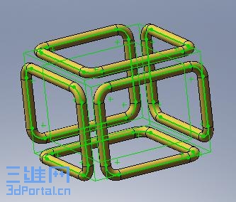

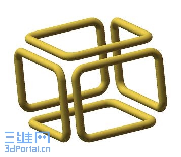

发表于 2006-10-27 11:44:38 | 显示全部楼层 来自: 中国山东日照
试着用另一种方法作了个。

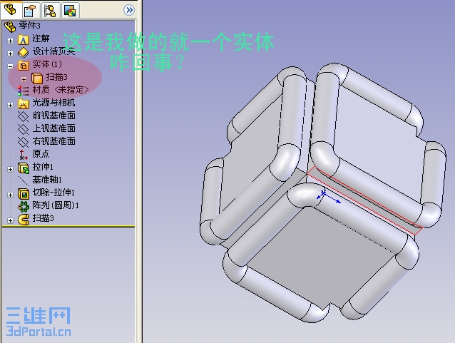

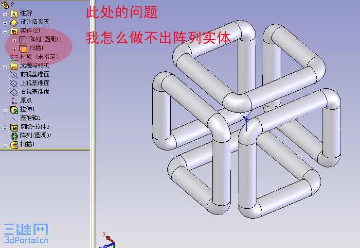

 楼主| 发表于 2006-10-27 18:02:17 | 显示全部楼层 来自: 中国北京
15兄弟的做法很有创意也简捷!  u% _4 F7 {) Y- B9 x: o0 L
按你方法我也作了一遍,到最后就一个实体圆周阵列隐藏不了,咋回事?以前也遇到过类似的
* J  q; l- r2 [' i3 D1 W请教了
发表于 2006-10-28 08:11:22 | 显示全部楼层 来自: 中国江苏无锡
不错不错。感谢15楼!!!
发表于 2006-10-28 08:15:09 | 显示全部楼层 来自: 中国山东日照
回复 #17 maji 的帖子
扫描的时候不要选合并结果
 楼主| 发表于 2006-10-30 08:37:31 | 显示全部楼层 来自: 中国北京
多谢雨蚋,终于明白咋回事了!
