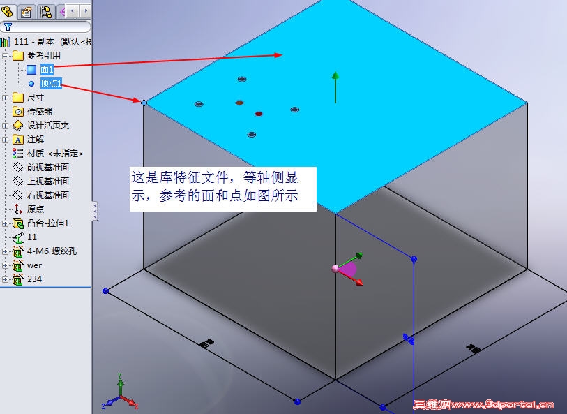

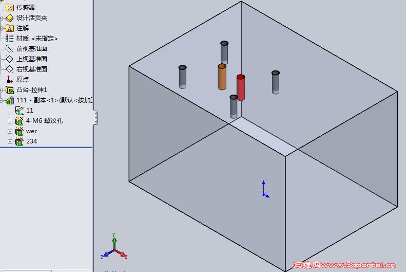

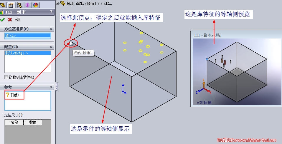

事情是这样的,我做了一个库特征,类似于一组孔,可以被整体插入到某一个平面,那么问题来了,在有的电脑上,在上表面插入库特征时选择的参考点是和库特征文件保持一致的,但在有的电脑上参考点跑到了对角的那个顶点上,这是什么原因呢?怎么做才能在所有电脑都能选择和库特征文件一致的参考点呢?我把库特征文件也上传了,大家可以下载试一下,可能有的人可以按照图片插入,有的人则不能插入,只能选择对角的顶点才能插入!谢谢大家,很急,希望高手来看看。. M% R" F; l2 x" \4 ^9 y, a* a

特征库的坐标系和插入件的坐标系是否一致呢?

0 Q7 R: H$ ^0 m$ V: n  e谢谢你的提醒,我来检查一下,后续会继续更新的
