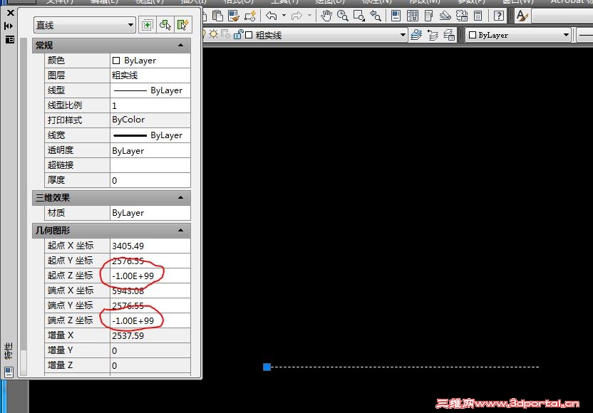

如图: 无标题.jpg ( R# q7 ?1 q# {2 d! D; ^* g
为何出现这种情况如何变成三个夹点谢谢。! S& d- d) L- K6 I  f( x

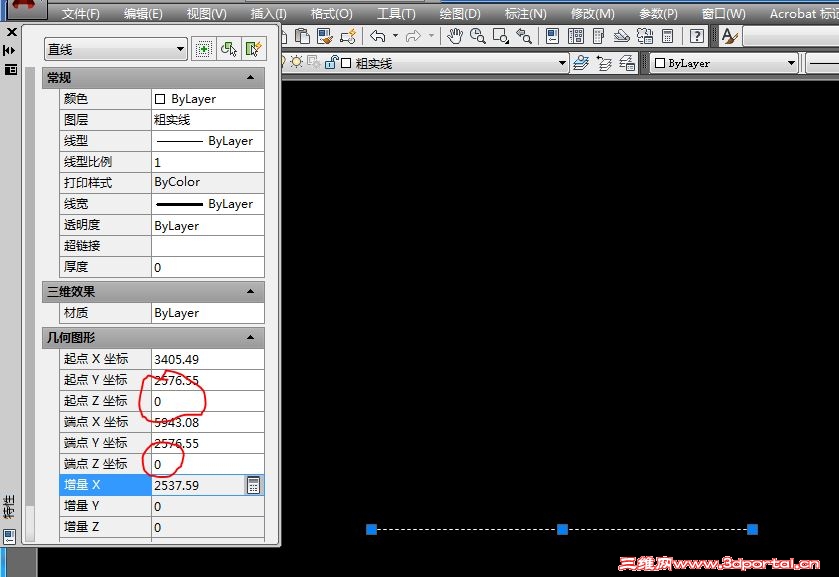

发表于 2017-10-9 10:59:12 | 显示全部楼层 来自: 中国北京
Z轴的坐标值太大,改成0就可以了2 `: b1 N9 F; X. `, d/ U

 楼主| 发表于 2017-10-9 20:56:07 | 显示全部楼层 来自: 中国山东潍坊
谢谢,谢谢指导。
