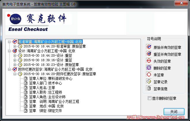

' V* d7 W- i8 k6 |" R  Z签名验证 0 m- ?) T* `: w$ K% }6 ^; @* ?
当用户签名后,如果在绑定范围内进行了修改,将造成签名失效。; Z/ }! \: h& z& [) ]
" x( m" x5 P0 z5 h% [1 q/ U点“签名验证”,出现“诺电子签章系统 - 签章有效性验证”窗口,在该窗口中,列出当前文档中所有的签名及其详细信息,包括是否有效、是否重签、签章类型、签章历史记录、签章信息等。

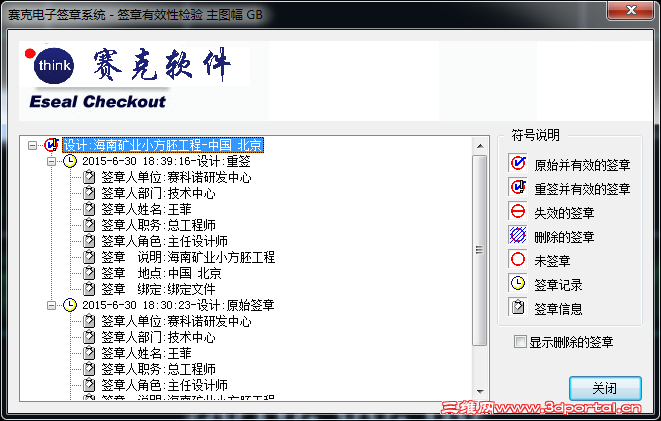

签名信息 1 M# R9 x: Z# p9 ?1 V8 k
选取“签名信息”命令后,根据命令行提示选择一个签名实体,弹出“签章信息”窗口。在该窗口中不仅可以查看到用户信息,还可以查看到签名的历史记录及签名的绑定方式。

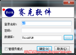

登录系统
  f$ P( X- [! m' S/ S· 首次登录2 E3 ]1 W4 p5 s6 D" |% ^3 c) ?4 q
! S$ W5 k% i8 N- Z& a  t, u( F
  如果用户首次登录,直接弹出“登录”窗口,如下图:
6 ?4 S, e/ \5 A& w  q# P! Y
. }" t4 z. `& l5 z4 ~5 Z: y) t
. s  ~$ S, E. y. _& ~. t! |/ F4 G2 w$ ?( G+ H% ]
  在登录窗口中输入登录名、密码、数据库名,点“确定后”,命令行提示用户信息,如:$ M% |: A- a. T" v5 c
1 R" E; R" Z5 s. ~6 ~) M( e( `$ Z
  当前用户"ss[宋飒]"登录ID=171,用户描述为"",登录用户所属组织为"设计二室",签名文件路径"D:\WINDOWS\Temp\UserSignPic171.usp"

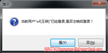

, {% x" x$ n' O. \5 W. C* j· 再次登录" R6 u' r- h9 x* J
9 w6 _; l8 V: u$ a% n: ^) {5 y
  用户登录后再次登录,将提示已登录信息,需要注销后重新登录,出现如下提示:9 ~2 d8 M  v; i2 o. K! Q4 A
/ ~5 L7 ^% q0 M% |
# k4 ~$ `# ?$ G1 Z( T. \3 |4 H$ k% Y/ a
  点“是”,则同样出现“登录”窗口;点“否”,取消登录。7 i  J. F9 G$ b1 k

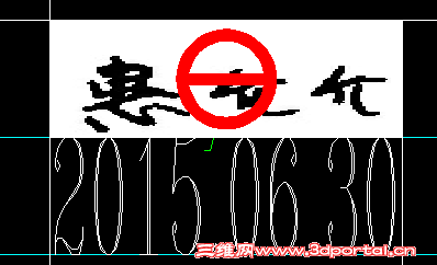

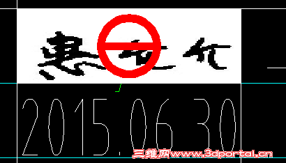

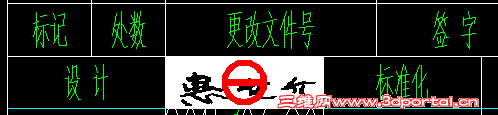

3 ]: ^, g+ _1 J' {( m- y7 a/ k# Z签名失效
1 a5 ]- x; _( ?) R- s4 Z如果被绑定的文件被篡改,签名上就会显示红色的禁用标记。- b/ q) o  l6 I8 C% U% ]) K8 e
8 U+ c$ p/ [. k% ^0 D
这种标记表明这是一个“失效的签名”,为了使失效的签名重新生效,该签名必须重签。

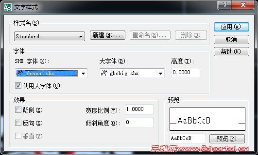

. o* Z  n' E4 l5 E. u为什么签名日期中出现问号或者字体不是我想要的?) i9 m6 N! u8 z3 ^' k" Z1 h
+ l0 a+ T+ N- u6 ~2 ^$ U6 k) m1 p. j$ f) `# R
! n# t# o4 n+ J* @+ h答:是由于字体样式的原因。7 q4 ?# y: U: l+ W# s7 Q0 u
, U4 `5 d/ z  U5 l由于签名日期使用当前的文字样式,如果当前文字样式不支持汉字的显示,就会显示为问号。2 c0 W: t# v0 Y5 V0 c0 H% C: J
5 ^7 s6 R3 G4 u% w  e/ R4 R5 a8 i- Z先点击菜单栏上的“格式”,选择“文字式样”,出现如下对话框:9 [+ t5 Y, F% w
' }% `& C6 o2 f" a
+ M. p/ ]+ d; `
如图所示,将SHX字体设为“gbenor.shx”,选择“使用大字体”,大字体设为“gbcbig.shx”即可。“应用”后“确定”退出,可看到文字已可正常显示。
0 Z- f" _; P) Q5 b9 z- m
9 l2 E9 s) I5 U" U: ?
