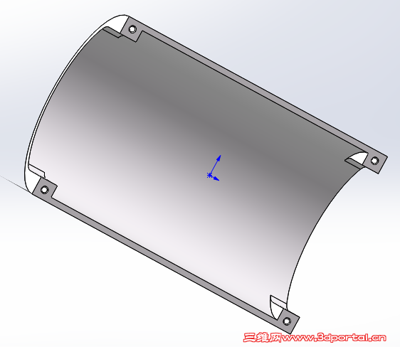

求大神指导下这个零件如何机加工出来,POM材质,长176mm,半径57.5,壁厚3

注塑
发表于 2017-10-21 15:04:12 | 显示全部楼层 来自: 中国河南新乡
如果件数少,可以用棒料,由铣加工中心做出来
发表于 2017-10-26 09:59:16 | 显示全部楼层 来自: 中国广东珠海
板材,铣一个面,做一个夹具撑住,铣另一个面
