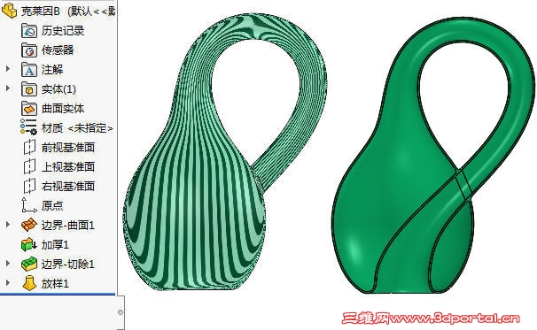

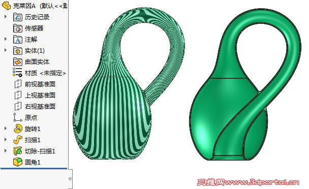

只需几个特征,简单easy!! I3 M! Y) D, s3 I; A3 b( ?7 a
$ y8 n6 C7 E/ s0 T8 [0 V6 O5 `- g2 C. A
  d2 @; N$ Q1 k" H
5 {. B7 S# v2 R/ H# H
 楼主| 发表于 2017-10-19 19:31:55 | 显示全部楼层 来自: 中国广东肇庆
图2与图1的区别是:图2第1步就把瓶身画出来,然后再开口连接。

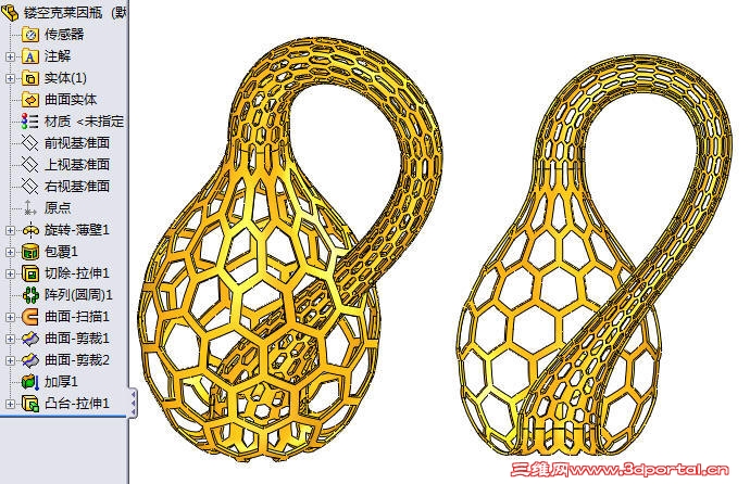

带孔的也是SW做的吗?这也太强大了。% n5 e2 C& I" H0 l
另外之前听说SW2018会有适合3D打印表面增强功能,如这瓶上的六边形。但现在看来要下一个版本了
点评
这个镂空的当然能做,可以逐个挖孔,只是步骤多少的问题。 简便的方法就要伤脑筋了。  详情 回复 发表于 2017-10-20 16:13

0 @& s+ I/ E+ f# u  `" e! o这个镂空的当然能做,可以逐个挖孔,只是步骤多少的问题。! \( L! K( u& z* r: U
简便的方法就要伤脑筋了。4 U1 L- D9 p0 s+ @! v2 T# v

隨手做, 做得不好, 僅供參考.) v6 E+ q; E$ V# r, s
点评
强大到可怕,牛  详情 回复 发表于 2017-10-21 16:21
闷大威武~~  详情 回复 发表于 2017-10-21 08:46
我的一块破砖头引来了闷大的美玉,真是惊喜。 感谢闷大的演示,我花些时间慢慢领会。 呼叫美帝武装直升机前来加分!  详情 回复 发表于 2017-10-20 19:31

我的一块破砖头引来了闷大的美玉,真是惊喜。, D" j6 ^5 ^4 V5 i+ M9 v
感谢闷大的演示,我花些时间慢慢领会。
7 e: w& z' }( G, d" \) k呼叫美帝武装直升机前来加分!

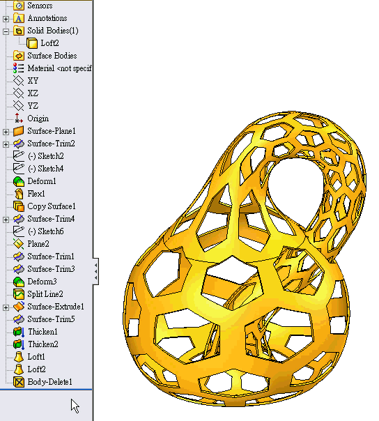

 楼主| 发表于 2017-10-27 12:37:36 | 显示全部楼层 来自: 中国广东肇庆
Francis 发表于 2017-10-21 12:26" \9 A! m# ~% I5 _# R( f2 h+ i
樓上兩位都太謙厚了, 兩位許多的作品, 悶人至今還沒能力做出來, 仍需向兩位學習.
% V+ |) k, W# u0 [5 b5 [
在我的印象中,没有闷大画不出的模型,如有,那模型必是不合逻辑的或者是违反拓扑的。" b6 t- H2 _5 b* ]- I
闷大把弯曲变形用得毫不费力得心应手,我按闷大的教程试了好久,但未能参透其中玄机,总过不了象鼻变形这关。  g7 R% |& O+ r1 v, |
无奈只好尝试用自己死板的办法来画一下,总算勉强画出,接缝处抓破头皮无计可施,于是悍然强行接合为一个实体。
1 l9 a6 R: N& ~7 n5 C/ n+ s4 D过程复杂,下图是删除了一些特征后的结果,实在汗颜!
  v6 B9 s: |: B+ q& G. B) f3 y/ O, h. G" I4 p
