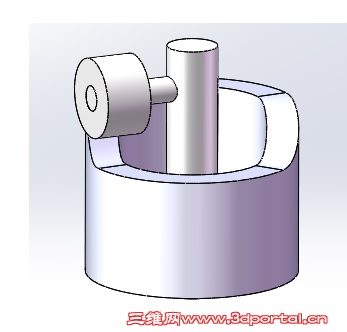

发表于 2017-10-21 10:49:31 | 显示全部楼层 |阅读模式 来自: 中国山东威海
安装
主题分类用于问题归类:
如图:这种空间凸轮如何画? 无标题.jpg

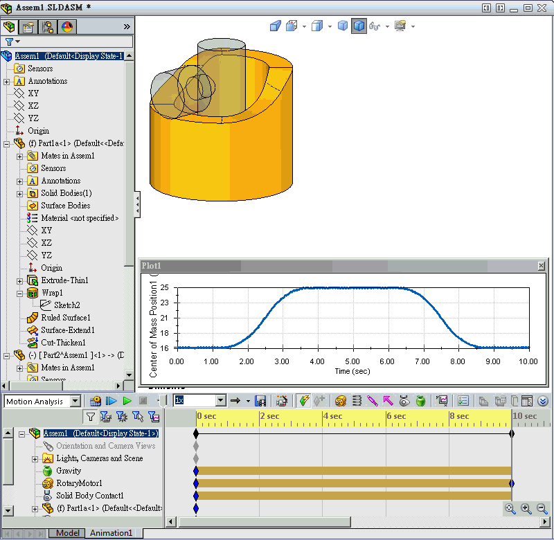

发表于 2017-10-21 12:12:54 | 显示全部楼层 来自: 中国香港
隨手做, 做得不好, 參考看看好了.
- @7 W8 X/ p0 l- u- j  _: G w.gif

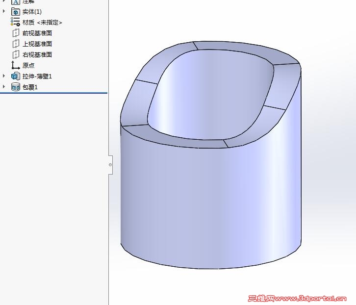

发表于 2017-10-21 12:25:15 | 显示全部楼层 来自: 中国河南新乡
利用包覆特征可以完成,你可以试试

发表于 2017-10-21 14:52:10 | 显示全部楼层 来自: 中国河南新乡
不是太难,先画一圆柱环,在圆柱面的纵切面上画一草图,长度等于圆柱外周长,将你要设计的凸轮曲线在一个周长上画出来,形成一个封闭图形,然后就可以用包覆特征了,有一个选项是可以选择深度的,让深度大于环的壁厚就可以完成这种凸轮的绘制了。

发表于 2017-10-26 08:33:33 | 显示全部楼层 来自: 中国江苏镇江
Francis 发表于 2017-10-21 12:124 s6 W: f4 A1 V1 M
隨手做, 做得不好, 參考看看好了.
" r3 E( u; n; ?0 H想请教下,直接包覆可以吗?2 U- |/ A$ Z; e9 Q( U
. e2 G- f9 y$ {& e6 s; `4 @

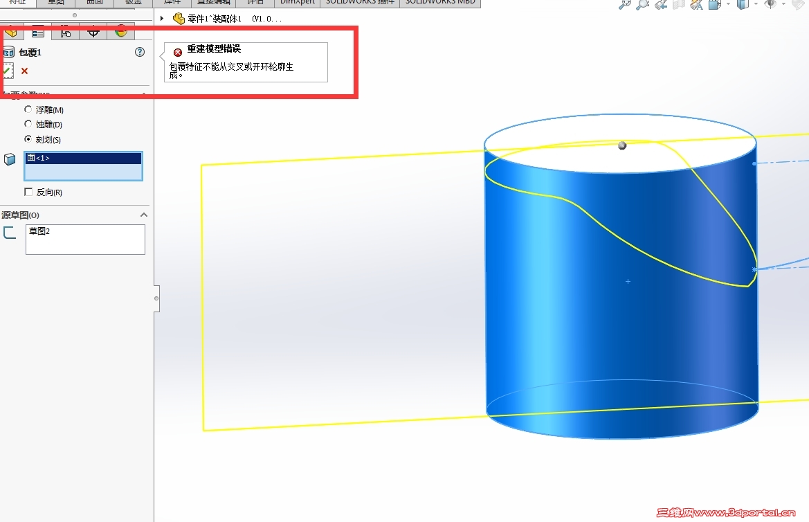

发表于 2017-10-26 09:30:39 | 显示全部楼层 来自: 中国广东珠海
这种情况怎么办
发表于 2017-10-26 11:01:05 | 显示全部楼层 来自: 中国广东肇庆
whipen 发表于 2017-10-26 09:30
1 n* d1 o# b' m4 j; O9 _, c这种情况怎么办
$ p- l4 h9 ]" V" `4 i. ?
错误提示草图为交叉或开环,这还不够清楚吗?
