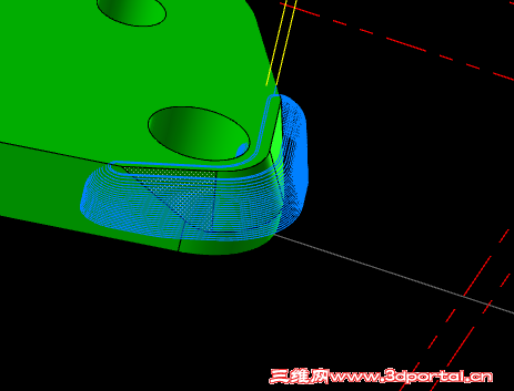

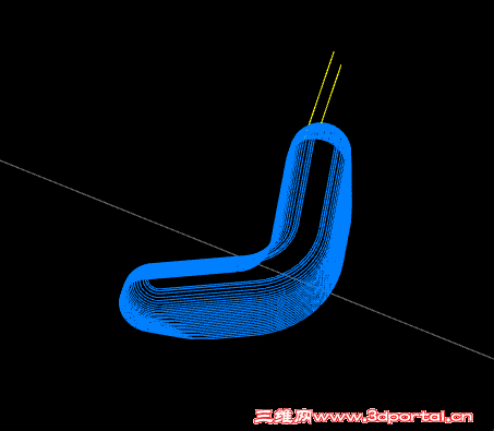

& w, F4 a) C6 S4 F# B- h/ eMASTERCAM2017实体加工为何会加工到零件内部

你加工的时候只选的实体面吧..

发表于 2017-10-25 17:21:47 | 显示全部楼层 来自: 中国山东威海
whd1317718 发表于 2017-10-25 14:24$ k# e2 V7 M$ f6 F# p8 u6 U( S
是的!, F+ e! |, v7 F
那要怎么选,,才能不加工到内部啊!
, [3 H- j/ c0 G* M: a. H; x弄个边界或者选干涉面就行了

发表于 2017-10-25 18:03:21 | 显示全部楼层 来自: 中国江苏苏州
有好办法,你用的是等高吧
 楼主| 发表于 2017-10-26 09:56:53 | 显示全部楼层 来自: 中国江苏苏州

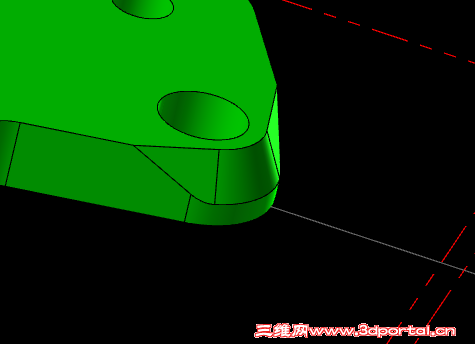

是等高,有什么好办法啊?我用的R3的球刀,只要加工那个斜面,来回走刀,有没有办法让软件识别,哪边是零件内部?哪边是零件外部?2 G) [: |, C  r

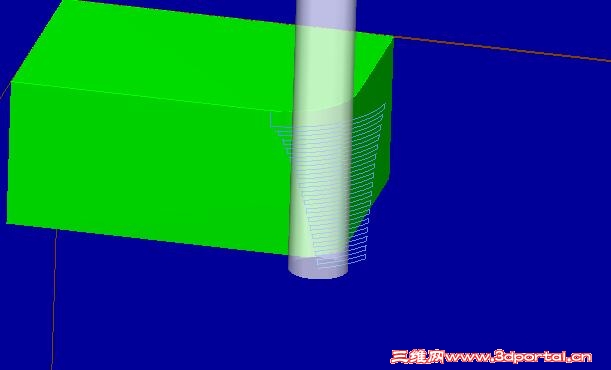

发表于 2017-10-26 15:41:19 | 显示全部楼层 来自: 中国天津
11113.jpg 是要这种效果吗   高级设置里的两曲面之间不谢

% O* R( C( V3 [, f* {- l5 E2 n加工哪个面就点哪个面呗

# A1 V6 u0 N5 c' @' G
点铣的内个面呗

 楼主| 发表于 2017-10-27 23:13:20 | 显示全部楼层 来自: 中国江苏苏州
zzy2379 发表于 2017-10-26 15:41; Z0 T6 Y  O6 k5 Q& _7 V: D( i
; ~- i6 N$ D6 N1 H8 `
就是要这个效果,目的达到了。
