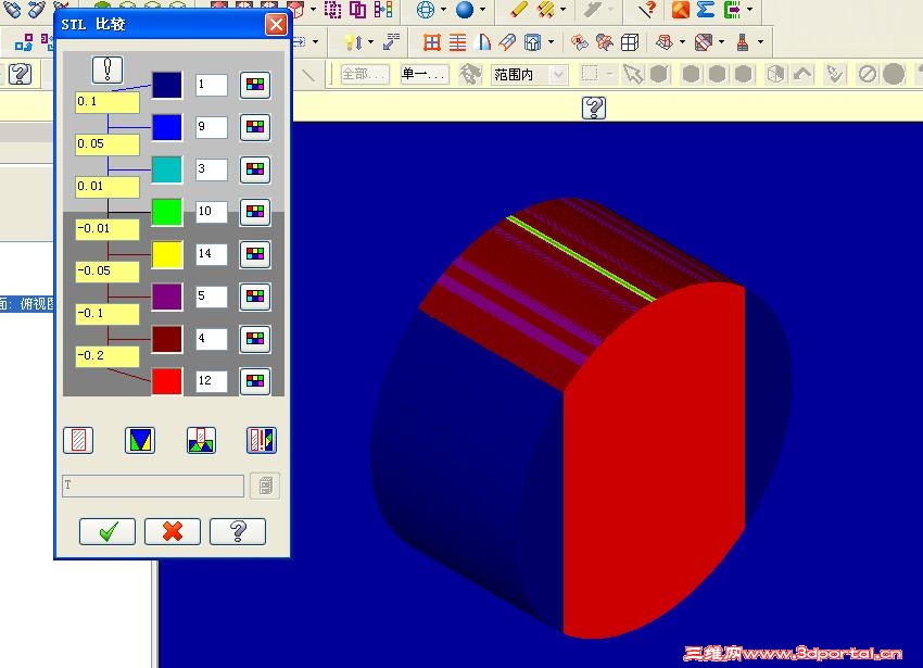

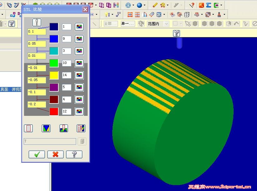

[求助] 为什么对比STL文件会过切呢
发表于 2017-10-25 17:57:37 | 显示全部楼层 |阅读模式 来自: 中国天津
过切.jpg 过切1.jpg 过切.rar (34.08 KB, 下载次数: 2)
 楼主| 发表于 2017-10-26 08:07:21 | 显示全部楼层 来自: 中国天津
麻烦大神给看看这是编程的问题还是模拟的问题
 楼主| 发表于 2017-10-27 08:25:26 | 显示全部楼层 来自: 中国天津
帖子沉了。。。
发表于 2017-10-28 16:34:41 | 显示全部楼层 来自: 中国江苏南京
显示的问题你把工件和毛坯设定成一样大了,这是一个临界点。建议把毛坯尺寸设置大一点
