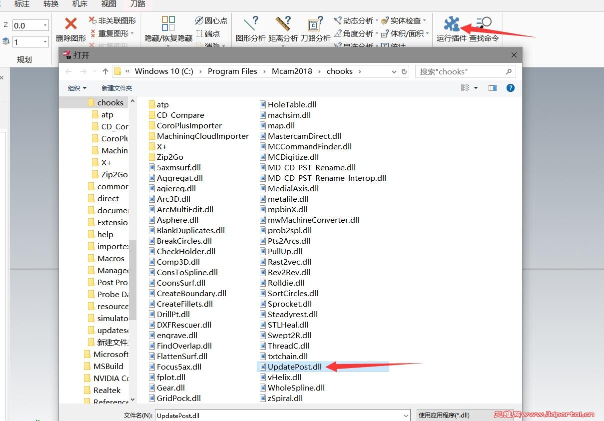

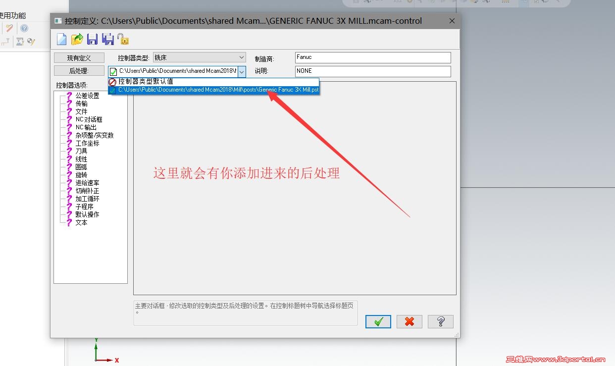

先按图添加机床文件,图例是三轴立式发那科机床文件,一般来说操作后出程序时软件会有提示升级。如果不成功,再按图6手动升级。再不行的话,估计是你的后处理不是原装的原因,找版大试试。

 楼主| 发表于 2017-12-2 22:54:12 | 显示全部楼层 来自: 中国重庆
更新到2017的post

发表于 2018-1-15 15:44:25 | 显示全部楼层 来自: 中国浙江湖州
饭好香啊 发表于 2017-11-3 08:06
: W8 k/ {0 u' I4 @2 O, o先按图添加机床文件,图例是三轴立式发那科机床文件,一般来说操作后出程序时软件会有提示升级。如果不成功 ...
) J) L- F' l( l. E5 l# K1 H; B
2018机床文件如何添加啊,谢谢了

 楼主| 发表于 2018-1-15 17:19:45 | 显示全部楼层 来自: 中国重庆
以前都是UpdatePost.dll直接升级,这次不行了
