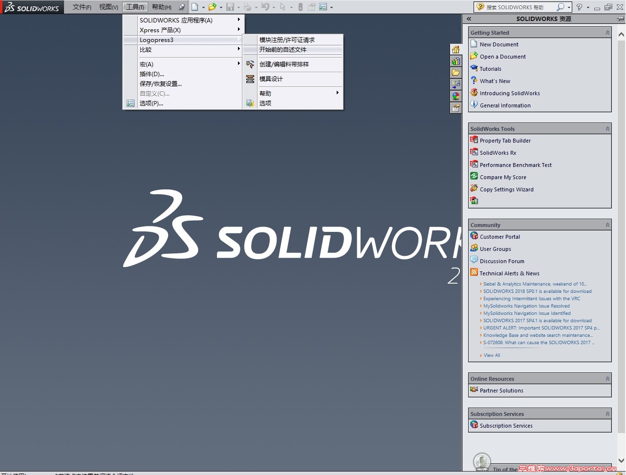

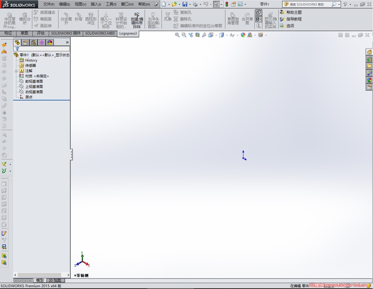

以前用的好好的,从昨天开始Logopress3不能用了,我私人电脑都是一样  按钮变灰色 只有带料编辑按钮是正常的。有人知道怎么回事吗?电脑系统没升级,也没清理电脑。现在快愁死了
4 k# N' }0 M3 \' n
按钮全是灰色
按钮全是灰色
打开软件正常
打开软件正常

发表于 2017-10-26 19:26:53 | 显示全部楼层 来自: 中国湖北随州
把原来的license.dat干掉,重新生成一个新的license.dat
发表于 2017-10-26 21:58:55 | 显示全部楼层 来自: 中国山东烟台
Logopress3在SW中按钮变灰无法使用是经常出现的毛病,我在论坛上早就探讨过,答案都不是很清晰。个人认为可能是病毒或清理垃圾、杀毒等使Logopress3与SW失去连接,应该是注册表的问题,重新破解也不好用。我都是将其卸载重新安装即可恢复正常,但不知道那一天还会出现该毛病,卸载重装呗。
发表于 2017-10-27 16:09:29 | 显示全部楼层 来自: 中国浙江嘉兴
上一次安装应该有一年了吧,一年一次CK一下
