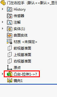

24cdc277b7b6affda300b01dac70656.png ctrl+B,ctrl+Q以后还是会出现这种,为什么呢,影响建模不影响,会不会不更新,或是更新缓慢啊。

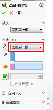

楼主这个模型看似是由上而下画的, l, @) Q9 o/ A& w: F: L2 V9 U
你把《门左右拉手》那个拉伸特征由成形到一面改为给定深度424,这样红绿灯就没了。  b! v9 N0 h3 Y

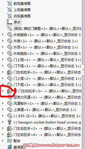

我所有都是自上而下画的为什么只有这一个有个红绿灯的图标?

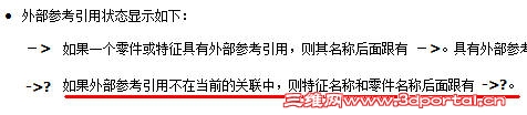

发表于 2017-11-4 16:53:05 | 显示全部楼层 来自: 中国广东肇庆
loveshan98973 发表于 2017-11-4 14:51
! f  Q: t' w. i# S. ^" w我所有都是自上而下画的为什么只有这一个有个红绿灯的图标?
2 `  j- k6 }  n) |/ Y5 N* a9 Y" d& X
4楼的图片已经给出了解释,就是成形到一面的那个关联面找不到了,所以才会有红绿灯。
