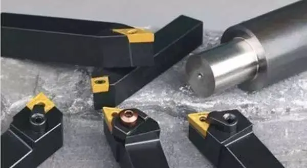

一、常用车刀的种类和材料
1、常用车刀的分类
车刀按加工过程中的用途不同,通常把车刀分为外圆车刀、端面车刀、切断刀、内孔车刀、成形车刀和螺纹车刀。
2、车刀切削部分作用和材料
切削部分是车刀的重要组成部分,在金属切削过程中担负着主要切削加工作用,因此切削部分的材料除具有高硬度外,还具有高的耐热性、耐磨性、足够的强度、韧性和良好的工艺性。
常用车刀材料有高速钢、硬质合金和陶瓷,其中高速钢和硬质合金是生产中应用最广泛的两种刀具切削部分的材料。
