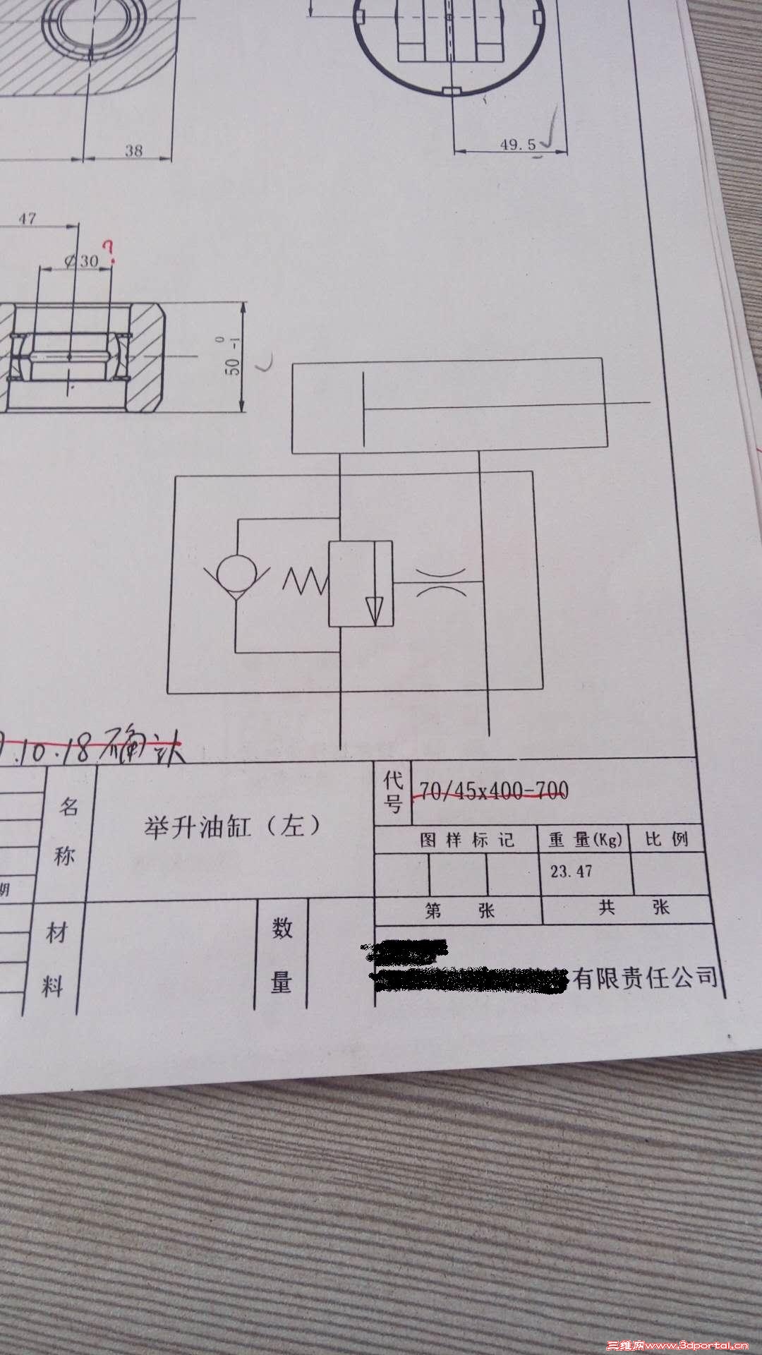

[求助] 有认识这个液压符号的吗?
发表于 2017-10-30 21:07:39 | 显示全部楼层 |阅读模式 来自: 中国山东潍坊

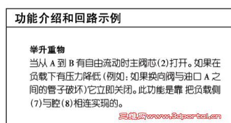

我是液压技术领域的一只菜鸟,求助,有认识这个液压符号的吗?

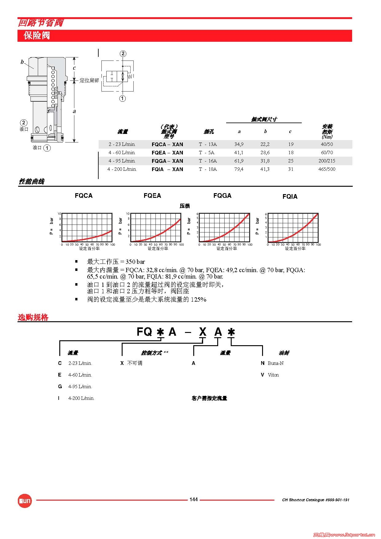

) ]/ E( ~4 [& Z3 f5 B) H保险阀,SUN样本里有。0 b/ |4 _7 u" d' i7 f
保险阀.jpg / A: s% X3 w# `# r! E3 y7 a. y: Z
一般直接安装在油缸上。
; s# K$ ]3 V, {* b5 n" h7 T油管破裂,油缸超速下降时,保险阀关闭,保护设备。
/ D: h( d; `- w$ Y
zls888 + 3 感谢您解答了求助的问题。
 楼主| 发表于 2017-10-31 17:55:28 | 显示全部楼层 来自: 中国山东潍坊
zhaozhihui 发表于 2017-10-31 13:12
- P% l: E) S( Y0 B" a9 w& L0 o- u保险阀,SUN样本里有。$ r7 |* a( u' f$ w. V4 l
8 _+ X# j. i+ w  @) z' ~6 Z
一般直接安装在油缸上。
" z  ]# F/ @7 ~非常感谢您专业的回答,另外请教一个问题* x& w& `' Y4 H/ |2 w
这个阀除了这个保险功能,就是液压缸回落时,它具有限速平衡的作用吗?
, w9 y" j6 O+ D另外非常想了解,您是哪个行业的?
发表于 2017-10-31 19:47:16 | 显示全部楼层 来自: 中国江苏南京
! b' E# j1 ^$ [( ]- U, X# K, e$ n$ N" @* A
性能曲线下面介绍写了,什么时候关闭。超过设定流量和压力相等。应该不具备限速功能。
zls888 + 2 鼓励积极应答和参与的回帖。

发表于 2017-10-31 21:51:30 | 显示全部楼层 来自: 中国北京
wench 发表于 2017-10-31 19:53) g* e% t) y3 I' d4 ]$ w8 M7 F* q
谢谢您的回复,我不懂液压这块
- }1 r  e% V0 z这不是溢流阀,没有溢流的功能,符号也和溢流阀不同。# ~6 ~+ d7 D: }+ S
因为地区差异叫法可能不同,符号应该是通用的。
 楼主| 发表于 2017-11-1 18:21:53 | 显示全部楼层 来自: 中国山东潍坊
zhaozhihui 发表于 2017-10-31 21:513 l4 `2 s6 b6 q( m5 K
- H& U, F: S; r+ i因为地区差异叫法可能不同,符号应该是通用的。
. E( i, C, T1 U4 N9 ^- X非常感谢您的回复,我已经知道了,这个阀的名称和作用。这份图纸是油缸厂家的图纸,这个阀到底是啥,当时也不知道,就稀里糊涂签字确认了
, O" B- f% ]) {; P& o# u- I当时只是把要求告诉了油缸制作厂家,因为自己不等,厂里也没有专业的液压人才,只好信任油缸厂家了。, @7 y: M+ U2 |# b7 ?) X9 q

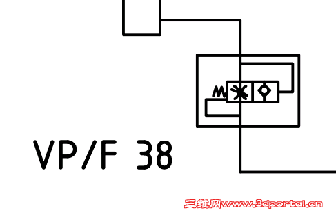

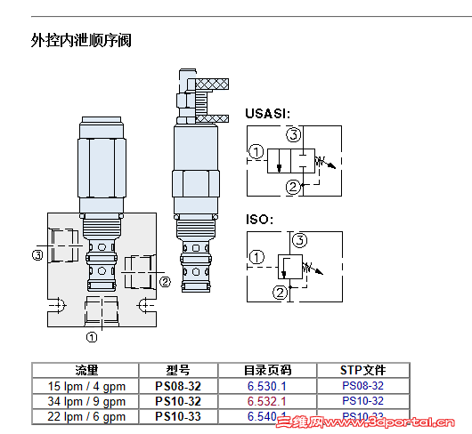

发表于 2017-11-2 11:07:24 | 显示全部楼层 来自: 中国浙江宁波
感觉就是一个外控內泄顺序阀,跟海德佛斯一款相近
点评
楼主7#楼给出的与你这个是相同的。不同公司画法不同。  详情 回复 发表于 2017-11-6 00:41
9619 + 2 鼓励积极应答和参与的回帖。
 楼主| 发表于 2017-11-2 19:13:57 | 显示全部楼层 来自: 中国山东潍坊
zls888 发表于 2017-11-2 11:07, u+ m, G7 ~$ f7 ?
1 i# h% t, _$ k* I7 ?
谢谢版主的关心和回复,二楼的解释是正确的,确实是个保险阀,也确实是焊接在油缸上面,我们也叫防爆阀。只是我不懂液压这块,也不认识这个符号,因为我所在项目的液压部分目前搁浅(我只负责机械部分),我有心想学习液压这块,为我们的项目尽点心吧。见笑了。

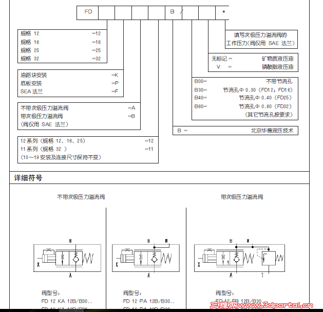

发表于 2017-11-2 21:59:59 | 显示全部楼层 来自: 中国浙江杭州
用在垂直液压缸上吧?类似平衡阀,力士乐的FD系列
点评
我也认为楼主的第一个图形符号应该是与力士乐的FD相同。 楼主在7#楼符号,单丛符号看准确的说应该叫外控顺序阀。在楼主给的这个回路里一般不叫外控顺序阀。  详情 回复 发表于 2017-11-6 00:39

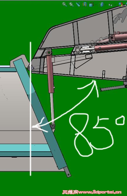

 楼主| 发表于 2017-11-3 18:15:45 | 显示全部楼层 来自: 中国山东潍坊
repzk031 发表于 2017-11-2 21:59
" G- w* \4 N. S6 A% t用在垂直液压缸上吧?类似平衡阀,力士乐的FD系列
1 h. x- X* a; n: F0 ~5 w# \
垂直油缸,是这意思。垃圾压缩车的后门开启油缸,以自然垂直为基准说的话,打开角度是85°* G. ~/ |( l4 j6 Y* l5 k
不是平衡阀,二楼的回答是正确的,已经确认了。谢谢你的回复

发表于 2017-11-6 00:29:11 | 显示全部楼层 来自: 中国河南安阳
wench 发表于 2017-11-3 18:15- W: M  s2 v2 n5 c
/ ~  V7 K% o5 A$ Y& R' D1 E' K不是平衡阀, ...
' }9 ?6 F( K7 u" j" u5 U
不同公司叫法不同,力士乐公司与这个类似的阀叫平衡阀。0 \7 n6 L, r3 i% }" \
  Z1 }' s+ e  s+ d! A; ~, U9 D
3 ?' W' t3 |4 N0 i9 }+ E不同的设计人员对这个阀的图形符号画法也不一样。
+ N' z% g3 e1 c1 v$ W: l  M+ I8 f9 M3 Q# t
" F  B* j* f7 I2 t( {! Y) l6 w/ a
一般用于油缸的下腔。! v8 B7 r0 f5 C1 v  J$ y4 \

发表于 2017-11-6 00:39:14 | 显示全部楼层 来自: 中国河南安阳
repzk031 发表于 2017-11-2 21:593 w# s" w9 t: [; l3 O+ ?6 o
( i( s& u1 H/ [! F- i
我也认为楼主的第一个图形符号应该是与力士乐的FD相同。/ w0 C# ^6 C! M1 ^4 Y/ P" {
8 H8 l7 S" A  ]; N, H5 v楼主在7#楼符号,单丛符号看准确的说应该叫外控顺序阀。在楼主给的这个回路里一般不叫外控顺序阀。
发表于 2017-11-6 00:41:14 | 显示全部楼层 来自: 中国河南安阳
' j9 d% z; ^8 M) {" e$ A感觉就是一个外控內泄顺序阀,跟海德佛斯一款相近
4 q3 a5 g  n, L7 R, h. @% W楼主7#楼给出的与你这个是相同的。不同公司画法不同。

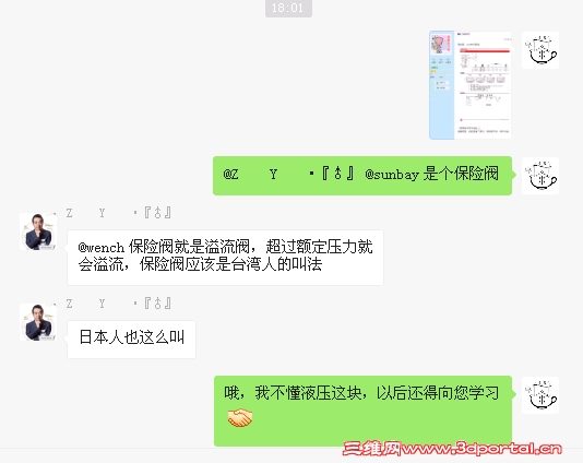

 楼主| 发表于 2017-11-6 20:33:28 | 显示全部楼层 来自: 中国山东潍坊
9619 发表于 2017-11-6 00:41
  m+ y* S8 u& e  g: G楼主7#楼给出的与你这个是相同的。不同公司画法不同。
$ z" v2 c% S0 J谢谢版主的解释,我不懂液压,以后向您多多学习
 楼主| 发表于 2017-11-6 21:03:59 | 显示全部楼层 来自: 中国山东潍坊
9619 发表于 2017-11-6 00:29
. }* L! }/ u* D# }9 i6 R4 {不同公司叫法不同,力士乐公司与这个类似的阀叫平衡阀。
. A: X( s0 N2 P1 W3 s
华德FD平衡阀也能实现这个功能,我只会看文字,不会看符号,哈哈,是我错了" }$ v9 s# a6 S7 s! e3 S
