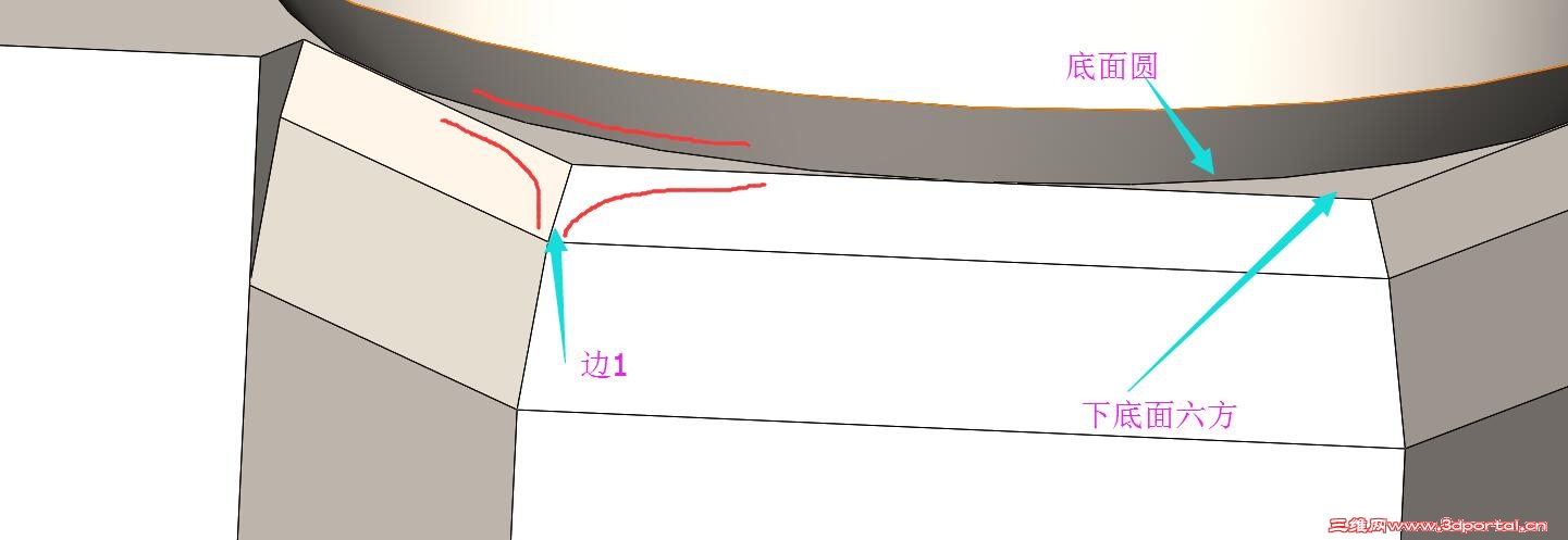

求助一下:如图所示边1倒圆角之后,希望下底面六方和底面圆“重合”。
! R" o6 h! |  w. E" _$ H4 R               三根红色线为倒圆的“方向”。这种操作方法可行吗?曲面方面不是很懂,求助一下大家。谢谢!

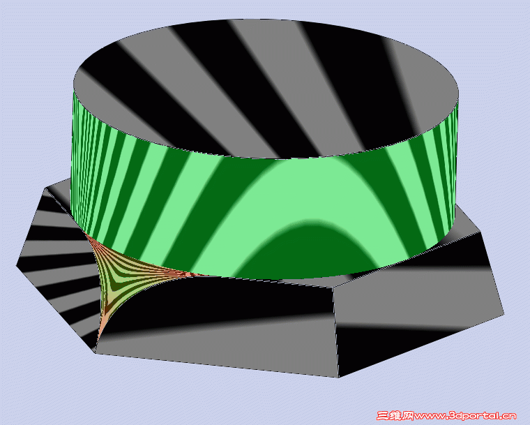

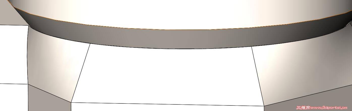

下图是放样做出的图,上面圆,下面六边。
3 ?& }3 m$ l5 ~+ y& T& c4 X) U) m' i0 {
方向.jpg % g) K. w# N$ ^- N2 g, v* c% M8 c

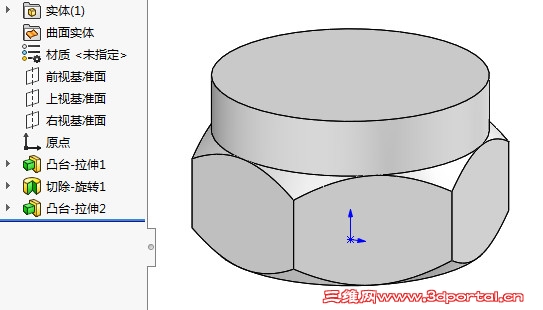

怎么觉得楼主想要的其实是颗螺母?
, }! `1 p; d9 Y- h6 h5 e1 X lm.jpg * g8 f% v. E( F: L

3 L0 B9 A7 A' }% \谢谢! 层主帮忙拓宽了思路。 “六角螺母也不错”

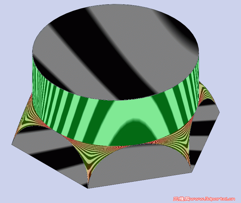

6 i; F) J: H- \, U& J: }- L2 h1 s是这个效果?
8 U( |* a) i! W. g 2.gif + L# \1 N5 Q/ G2 q

" Y8 i) t' B2 l+ D8 i9 g+ m谢谢,是这样。
