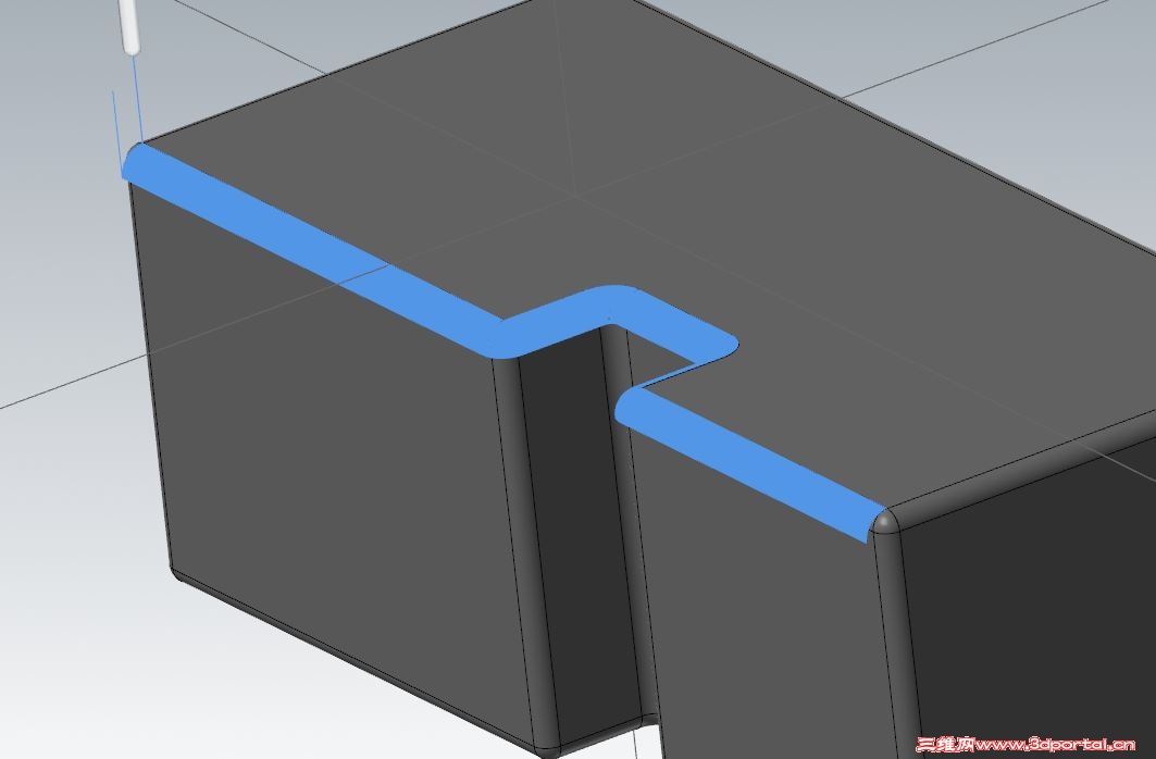

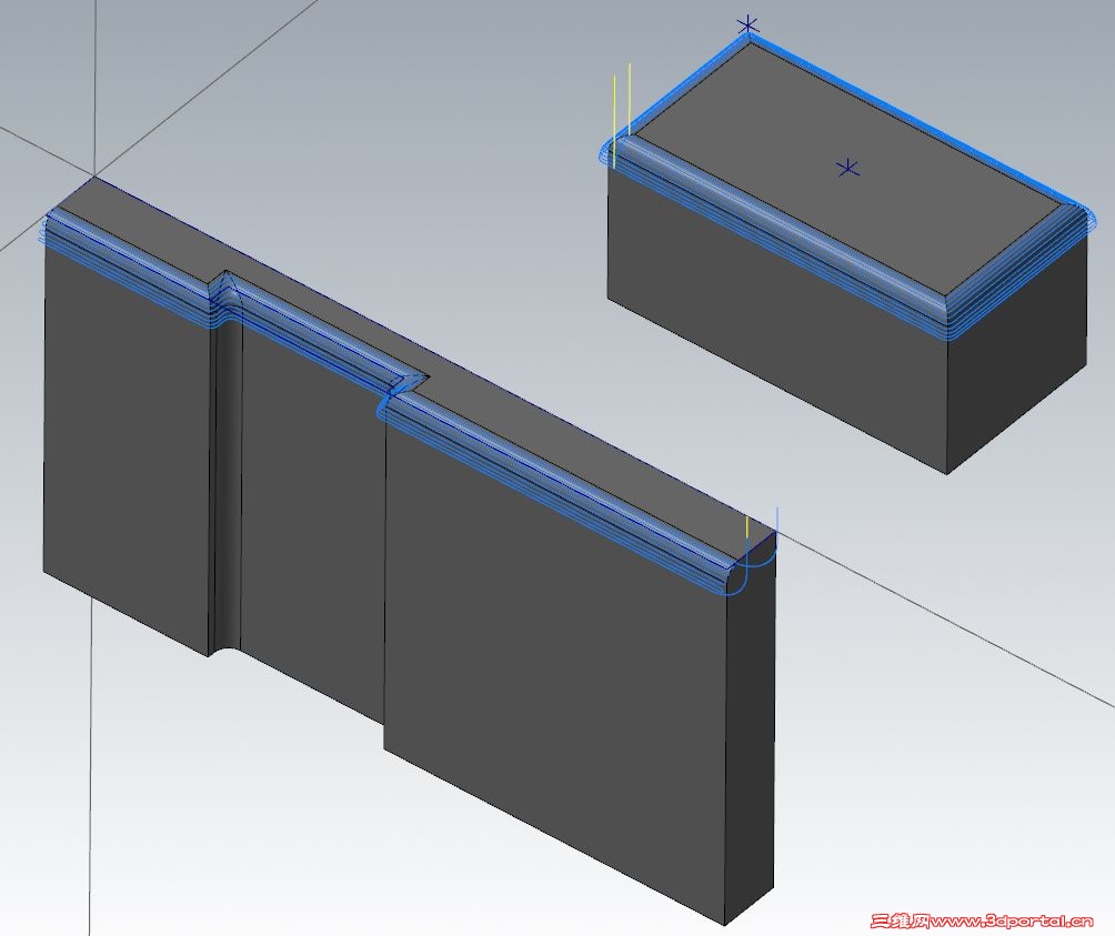

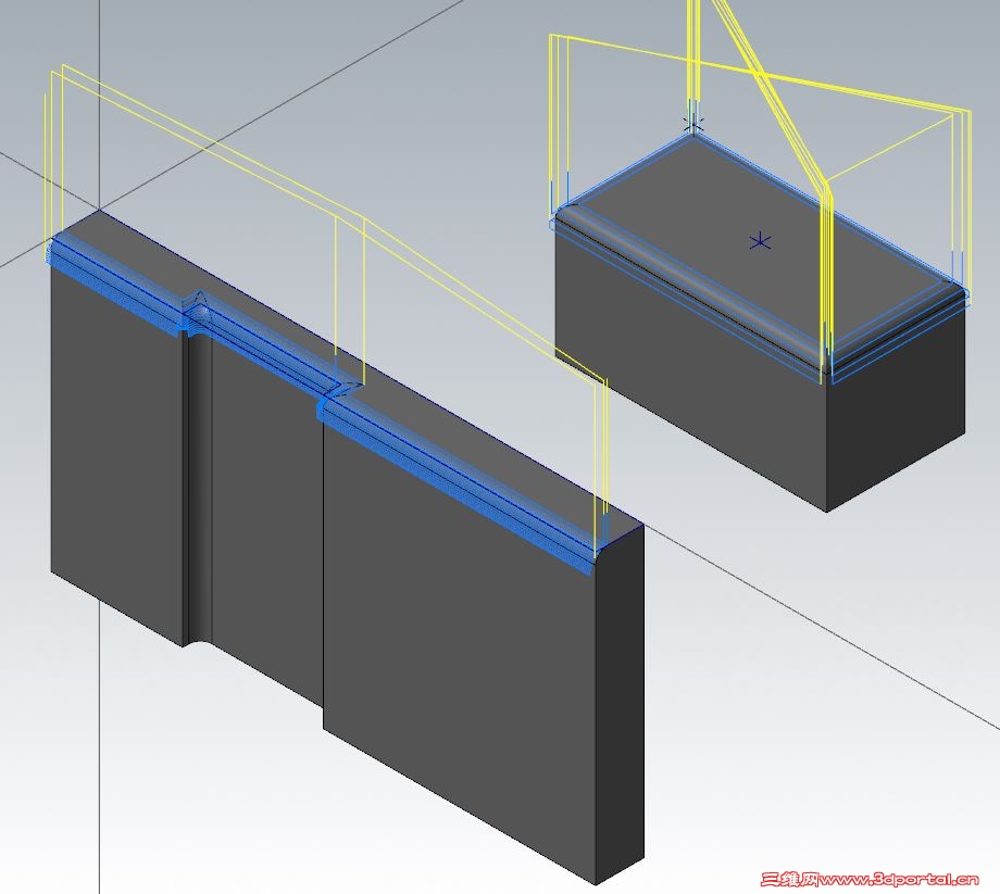

# U$ R$ y; g' Y, ~不知道各位是否常常遇到 打樣時遇到倒R角的樣品
: w0 X! @, b$ }8 f  H
; w& D1 K/ u; @以下舉例兩個  6 p8 I2 U+ w/ p" T6 D+ H. t2 l* Z
  c$ @2 S2 T. i/ Q流線用在單一面的時候很好用 穩定且跑出來的R角與平面可以銜接得很漂亮
8 z% _: c& [: k
3 ]. @. W* \: m% d0 ~/ L* p可是一遇到 有轉角或者曲面多的時候就很容易跳刀 4 Z2 [) U! F* f
5 }7 ?0 `9 `# J- W6 [
等高設定完後不容易跳刀 可是一直都無法從Z0.點下刀  在與平面銜接的時候 也不是那麼平滑 很容易看出銜接點  v" j/ B$ P7 B) z7 g% k8 b
7 Z4 G2 g' P! a- N+ d9 J+ S, H5 x
不知道各位大神都怎麼解決呢?" {. I+ W) f, V4 K

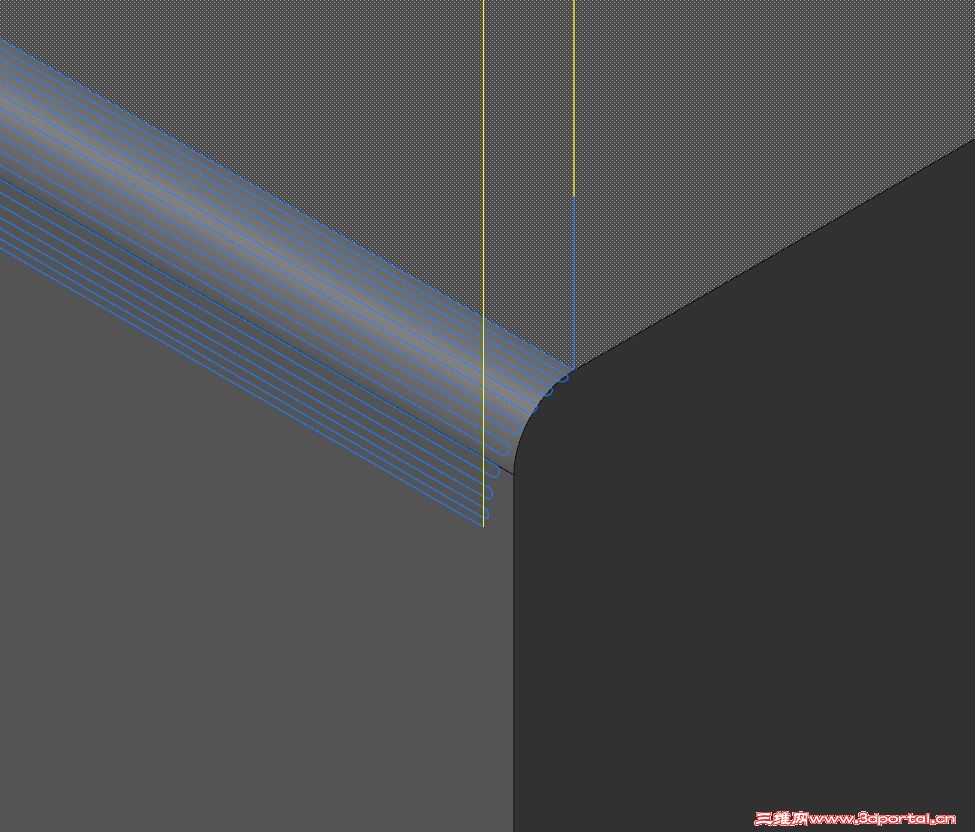

3.JPG 等高
$ }) z8 A- X& v/ b( a9 u/ j

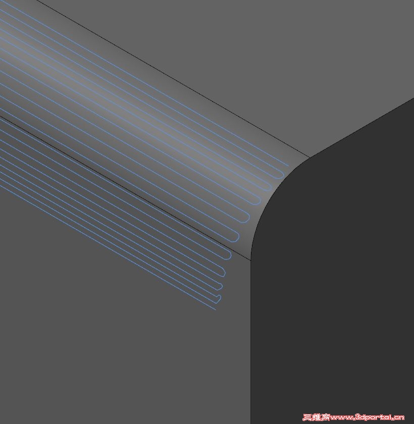

- }! q% H' }! {) s) w; |8 W流線/ p2 }' @: y& v' e; X+ O
* S7 K& _+ r) i# k1 y等高
% T4 J/ B9 r+ k; u3 X- T9 c! r 1.JPG 3 O) k5 Y/ F' N- J) `) H, ]
流線

, \3 |( R/ U+ t3 h) v1 d* a" F+ T流線加工 經過設定 是否有辦法做出 等高的效果?
8 `; @2 f. h0 a' y5 ]- y
4 J5 N+ Y' g& Z- F又或者 等高加工能從0點下刀 跑出流線的刀路
发表于 2017-11-6 09:40:01 | 显示全部楼层 来自: 中国天津

最简单的方法是等高加工,窜选用两条边界,一个是刀具范围控制边界,一个是圆弧形状引导边界线。当然遇见变角圆弧,这样的方法也不大方便。最终还可以利用五轴里面的路径使用三轴控制来选择加工效果。版大微信最近更新过这些功能~

感謝高手指點  已學到一招  原來多軸加工還能這麼用. D9 e# \1 }; @, I
完美解決& h$ E$ U2 \' r" s$ V9 j! b; W
