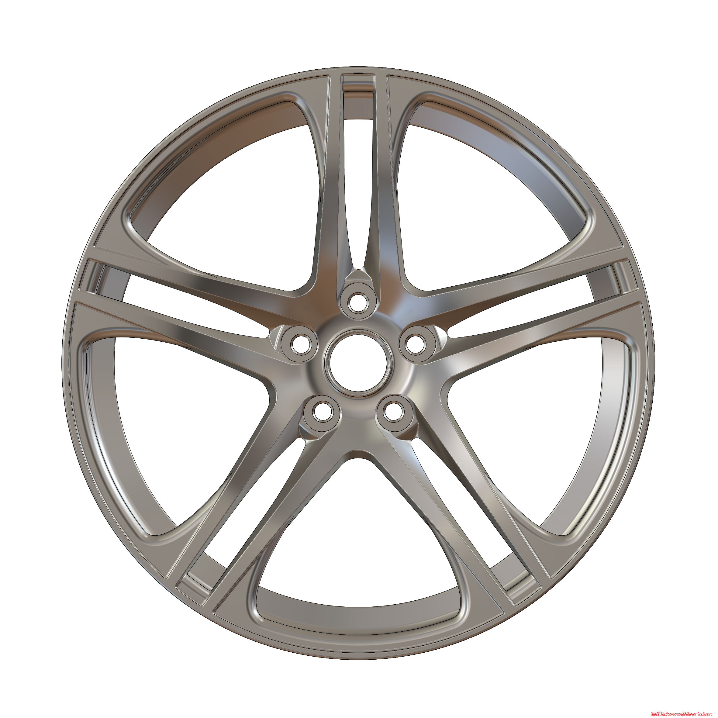

简单模型,但不是那么好画,我花了不少心思,还是画得不理想。

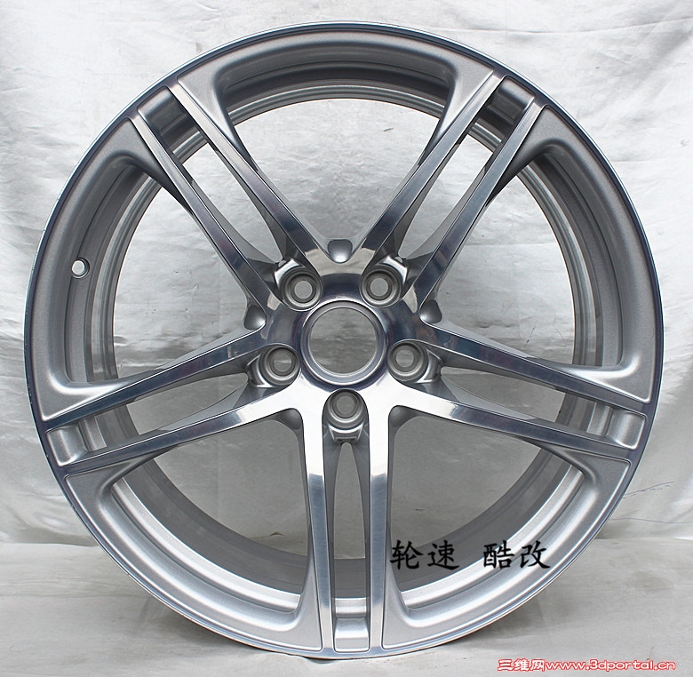

我是依据这张图来画的; p8 W  u& o4 `* n( }& z" n" y

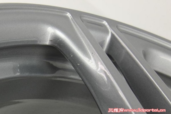

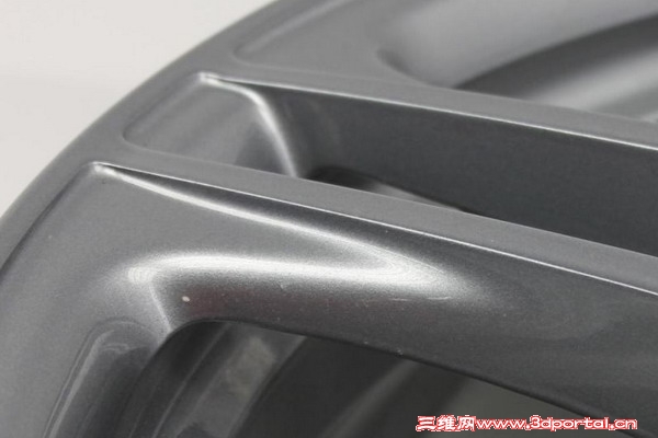

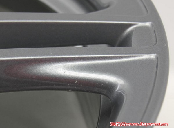

难在哪呢?这个部位!看大家有什么妙招。; S" {6 h. P5 p' v
1 M. }( d& K0 s, p) |/ K0 n( c3 k aa.jpg
# w% @) R) T) @# t

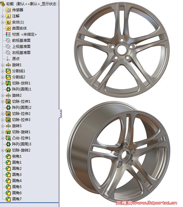

放上两张拙作的大图,可以看到,转角圆弧过渡做得非常糟糕,完全走样失真,期待大家出手指导指导。/ Y. M& p" d- B. S: v
% ?! n% p5 |6 Q

个人感觉失真的原因就是,不像的部位产品是一个曲面(或者曼圆弧面)。K大的过于是平面
发表于 2017-11-8 15:07:19 | 显示全部楼层 来自: 中国辽宁盘锦
还有肋板圆角应该是做出来的,还有轮毂本身还有拔摸角度在里面
