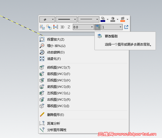

之前用X7 这几天装了个2017感觉变化有点大~ 最主要的是把上一个图层的图素移动或者复制到下一个图层和X7的方法不一样了
0 K5 Y% r5 s0 V- S/ j请会用的大师提示下~

选中图素 - 右键 - 更改层别. P, ^! f& u7 g& L

你都已经找到图标了,左键单击,去掉使用主成别前面的勾
