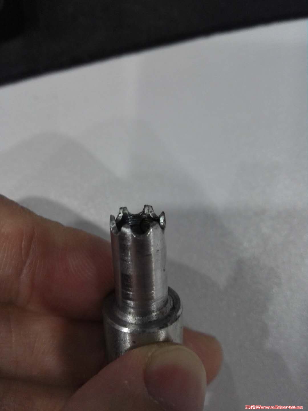

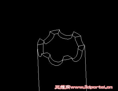

这个零件面上的这个齿轮形状的用包覆命令能做出来吗?我用其它方法可以做出来,以前我在一个论坛里看到过用包覆也可以做出来!我昨天试了一下怎么试都是失败的!现在想请教各位一下!谢谢!基本尺寸是外圆直径8.5  内圆直径6.5   # p+ s# U* h( I( {; V( Y' m& I

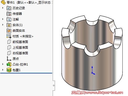

发表于 2017-11-11 11:38:59 | 显示全部楼层 来自: 中国广东肇庆
试了一下,很普通的包覆,没啥特别之处。  n9 |$ H/ X! o' n1 C  ^! i" N/ b

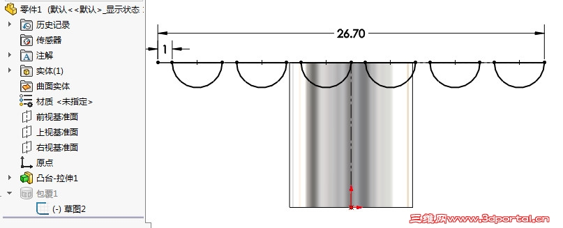

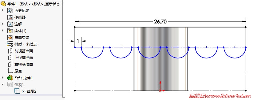

发表于 2017-11-11 11:57:33 | 显示全部楼层 来自: 中国广东肇庆
这是草图,那个1是随便设的。( C" y# v( b/ F( _$ G

发表于 2017-11-11 12:06:42 | 显示全部楼层 来自: 中国广东肇庆
这样画几个半圆也是可以的喔4 L3 w% Z$ Q" v& _" B
