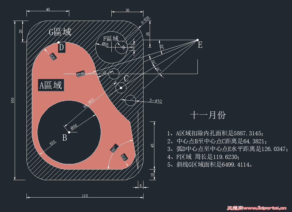

基础综合练习66
" n' G" E3 {$ v& W+ F感谢会员muhdi 提供基础综合练习题
: D$ _" J( b3 W) M, e. m: L* [" N8 a& E5 Z1 j" B) D6 _
用AutoCAD作图法求出该题要求的5个数值。 6 J6 R5 z# e) K: r6 \
尺寸精度要求精确到小数点后4 位。角度单位必须使用十进制度数,不得使用度/分/秒,百分
5 l) s: O8 v$ I6 S度和弧度,精度也要求精确到小数点后4位。" O: ^* Z& L$ \' u. U; e4 ]. h
5 `$ X6 l8 g0 i8 x0 L参赛会员注意:图片以“附件”形式上传,不要点击“插入全部附件”,
" K% v' f$ d6 \0 L+ l阅读权限设置为“最高权限”。% h( g" C1 ?& p/ {6 _9 }
答题请在本主题帖内发回复帖

竞赛已结束,成绩见下表:; }7 V: F. R$ e$ a) v
楼层
用户名
A
B
C
D
E
正确数
标准答案
5887.3145

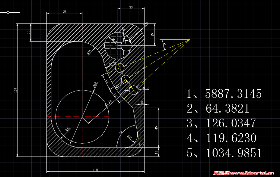

12
d499434886
5887.3145
64.3821
126.0347
119.6230
1034.9851
4

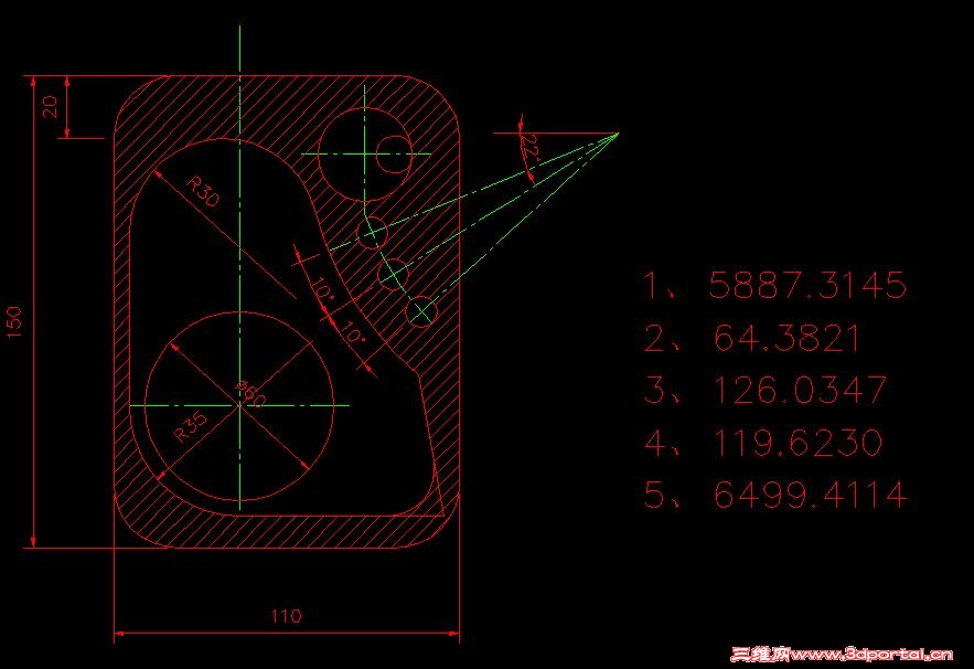

2017年11月:: R2 o4 W( I5 e7 |9 e4 T: _5 A6 ~# }
5 T- K# B0 V/ D6 _' [* N/ {8 @, l 20171116111559.png

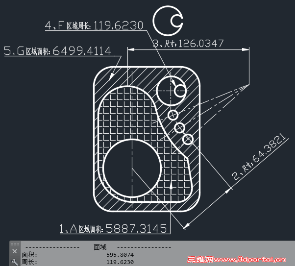

交2017年11月份作业" A9 t& B( X" h. @
2017年11月题.png / X% f5 ?$ @" M7 d1 |

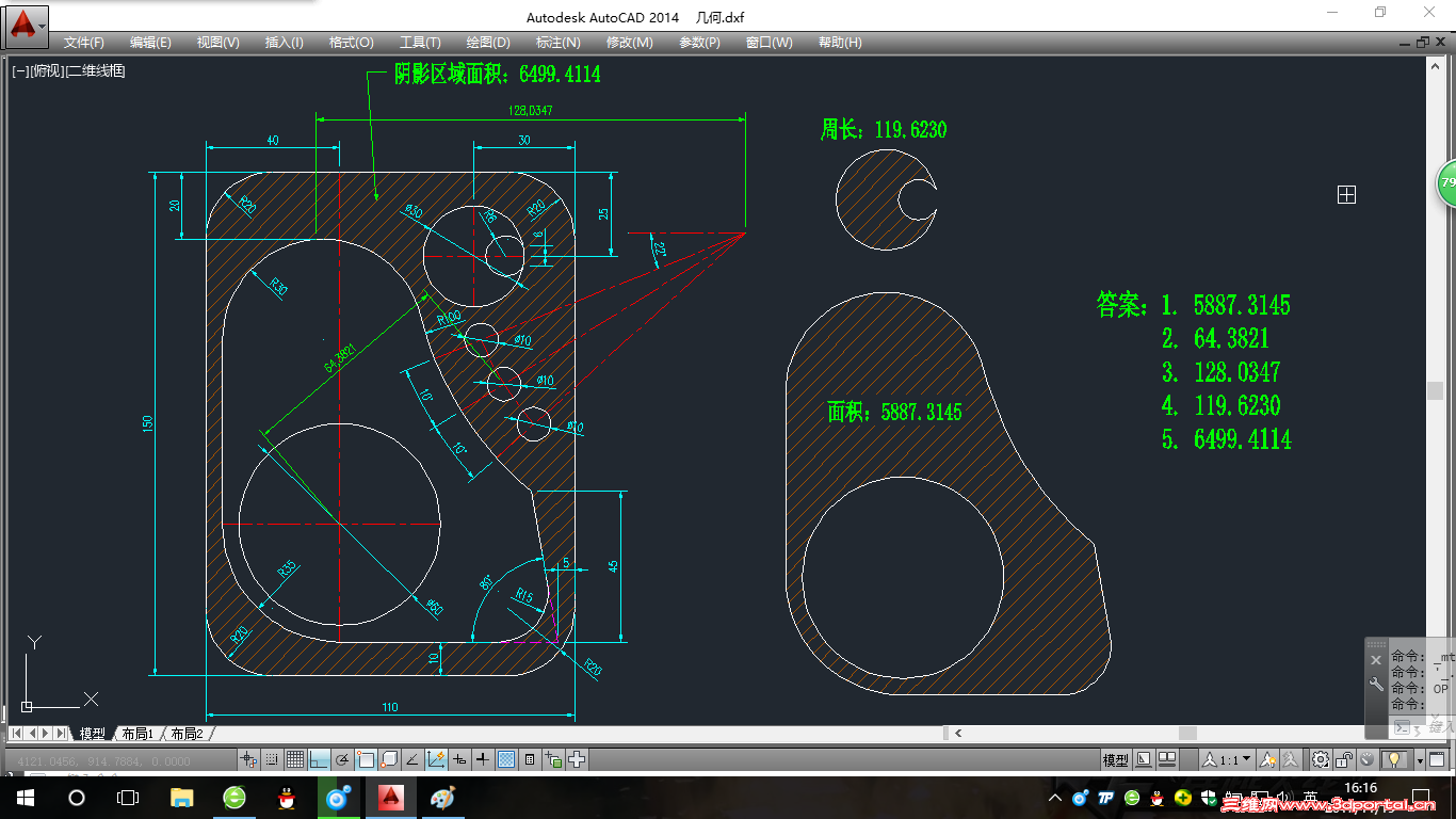

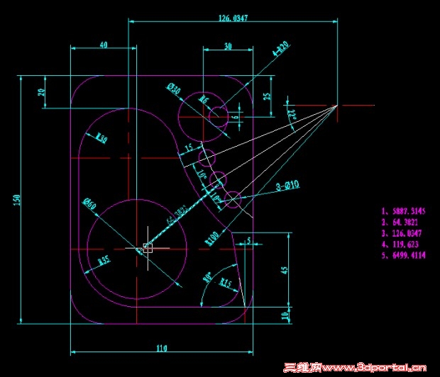

11月 CAD几何作图竞赛题参与
- W0 c& n! D' O$ u, n 11月竞赛.png " H* b- g4 A3 s' Z7 e9 {! W
