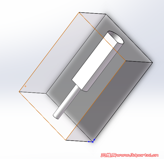

[求助] 这个零件的孔能加工出来吗,能的话怎么加工?
发表于 2017-11-16 14:14:55 | 显示全部楼层 |阅读模式 来自: 中国河北廊坊
金属材质

线切割

5 i5 s& w3 _4 n8 I; o不是通孔,线切割不能吧
发表于 2017-11-16 17:56:56 | 显示全部楼层 来自: 中国湖南长沙
没有尺寸。可以加工,但要看精度能否满足设计(使用)要求,为什么要这么设计呢?加工成本高,最好改设计。

电火花可以加工。

最好把工程图贴出来!
) _6 v# w+ l0 l4 L4 c. A3 f按现在的加工能力,基本上多可以加工的,主要是成本和效率的问题。
