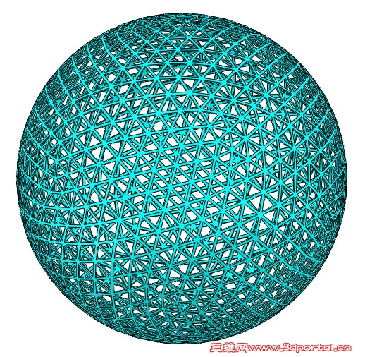

看到隔壁有位老大发表了这个样子的模型,一时兴起,照着样子画了一个。2 s0 r  G" w% g+ K
不是很难,但比较烦琐,还要花些时间想想如何简化,期待大家有更好的建模理念。3 u7 [" [; }2 {4 f' d/ X# N% |

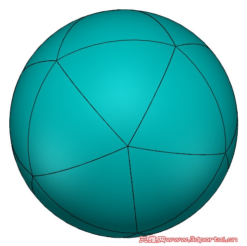

建模思路我是从正12面体到20面球,然后再到网格球。6 k9 K/ \+ d, D8 l: G
. q# n+ O4 J9 E" D, ^
2017-11-17_122302.jpg   c1 `1 A5 P+ ~
 楼主| 发表于 2017-11-17 12:44:18 | 显示全部楼层 来自: 中国广东肇庆
不全是6边形,其中有12个是5边形。

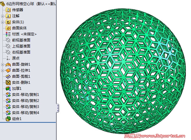

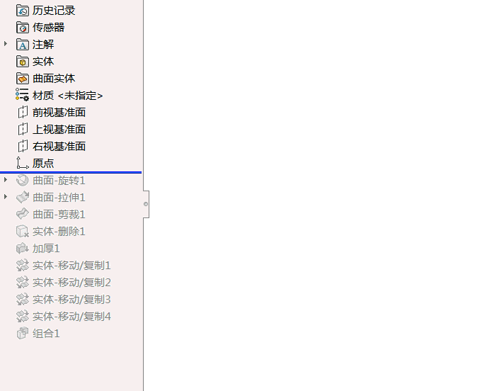

 楼主| 发表于 2017-11-17 22:59:09 | 显示全部楼层 来自: 中国广东肇庆
这是我的最终画法,但还没有简化到极致,不怕麻烦的话,还可以再减一两个特征。

 楼主| 发表于 2018-2-13 00:31:41 | 显示全部楼层 来自: 中国广东肇庆
再来一球,这球有12个孔是5边形,其他孔都是6边形。
