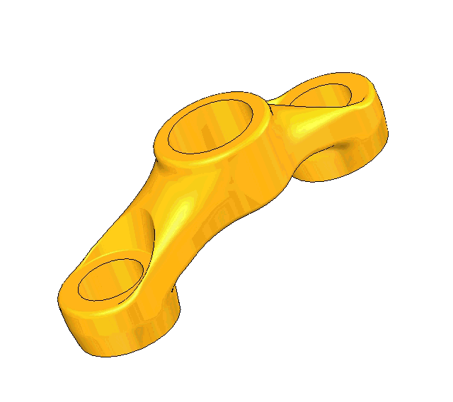

麻烦大师指点一下,这个如何画好。研究2天了,水平有限,研究不出很好的画法,能够跟图片一样的感觉。
 楼主| 发表于 2017-11-17 23:46:40 | 显示全部楼层 来自: 中国江苏镇江
把我的不成功的作品放上来,希望大家指正,谢谢

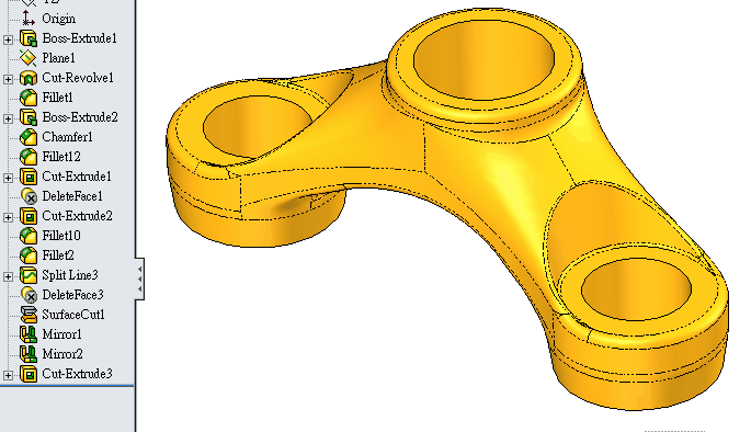

发表于 2017-11-22 19:01:29 | 显示全部楼层 来自: 中国香港
乱作的

发表于 2017-11-22 19:40:27 | 显示全部楼层 来自: 中国广东肇庆
大鹿 发表于 2017-11-22 19:01
5 i" I' C- E+ a1 J8 e) m9 ]! a2 f7 ]乱作的
0 ]$ l  |$ V2 y. F: t/ }
大师出手了,赞!

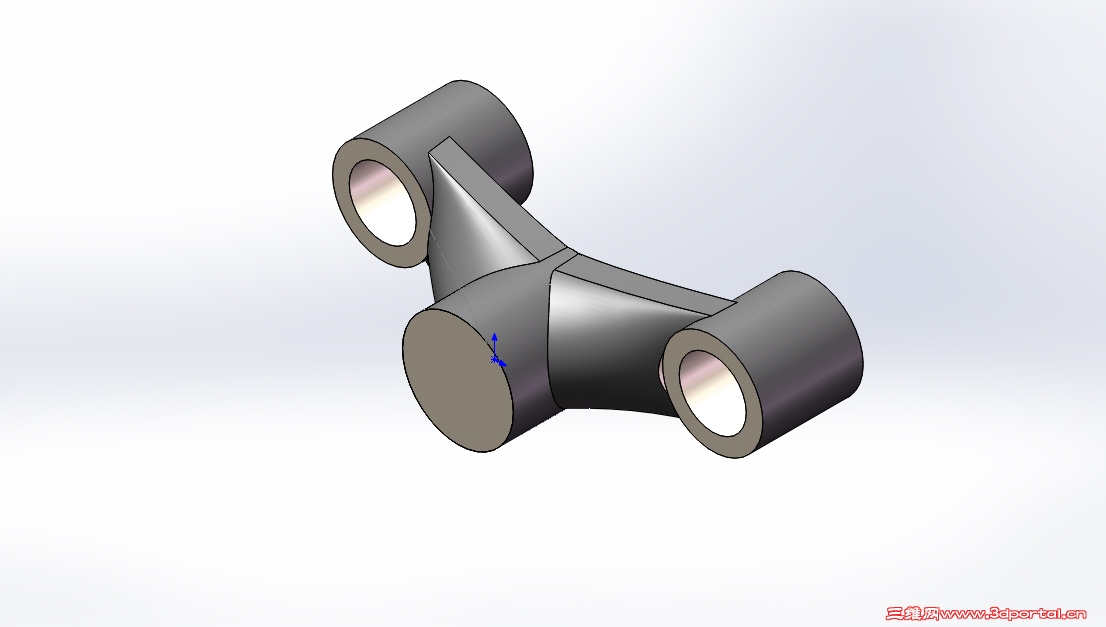

仅供参考 [attachimg]2324358[/attachimg]  详情 回复 发表于 2017-11-22 20:27
发表于 2017-11-22 20:27:18 | 显示全部楼层 来自: 中国香港
文惠 发表于 2017-11-22 19:550 P; [0 o% o! s8 ?( ]
期待大鹿哥能贴张树图,也好让我等学习学习。
: Q) K' c, e  G+ k$ c$ `' Z/ R4 Q仅供参考0 ?2 U* }" C9 C% K

发表于 2017-11-22 20:41:17 | 显示全部楼层 来自: 中国广东肇庆
大鹿 发表于 2017-11-22 20:27
5 W1 S+ }& i# u0 d2 N仅供参考
* y+ F4 }" r' W& F/ F
多谢大鹿哥分享,慢慢研究,希望能抄袭一个出来。
