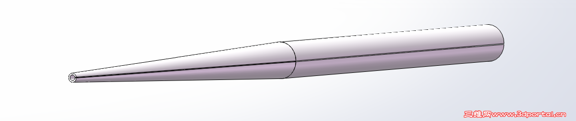

大神们;请指教,如图圆柱外径4.0mm,锥面最小段1.0mm,总长度80.0mm,圆柱长40.0mm,白铁皮厚0.18,产品如何展开,如何开折弯模?谢谢!!!

钣金展开是好展开,但是模具不好说啊,折弯模加工不了这个钣金件吧

展开应该不是很难,这么小的产品还真没有见过。0 u7 i7 n( M% B, v7 {  q
工序应该是这样的,切边,预边,U折,U折,卷圆,整形,出件参考一下如下视频, K0 S, q' ~8 z

折弯模,你清楚的知道折弯模是什么结构的吗,或者说你非常确定眼前的实体能用折弯工艺来加工吗" |; X' v) s; [  z
或者说你所 ...
+ A1 w% h( L) S9 B) G! B当时接触到这个产品时个人以为开好材料直接折弯就好了,后来才知道根本行不通,又考虑连续冲压,先切边-再分2-3步折弯-再落料,因为产品太小模芯强度担心不够。请问你合理建议吗?

谢谢!很实用,我这个产品太小。能实现吗?

. @7 j5 v$ L. z0 h. S应该可以实现的,这料软,好成型
