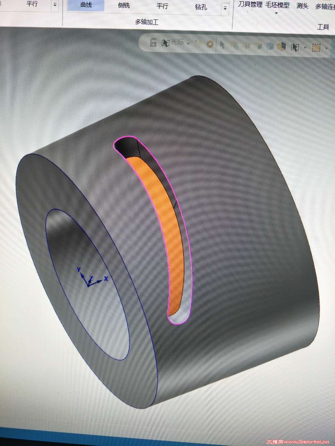

如图    替换轴加工没啥说的了    但是这个工件的精度要求有点高     所以必须精加工槽侧壁     用替换轴精加工的侧壁由于是直线逼圆弧所以会有接刀点,图上应该能看出来,
$ V, p' L% h( |求指教  还有没有别的方法精加工侧壁

多轴沿边,侧铣" m7 z, Q! Z5 M

2曲线间是不是也可以

) g+ M; [3 E) K0 F" K这个不可以     因为底部曲线跟刀路根本不对路

調整刀徑 一粗銑 一精銑 2把刀  試試 !

可以的,杷里的刀具斜度调成负度数就可以出刀路

两曲线之间渐变最好,侧倾角-90度
