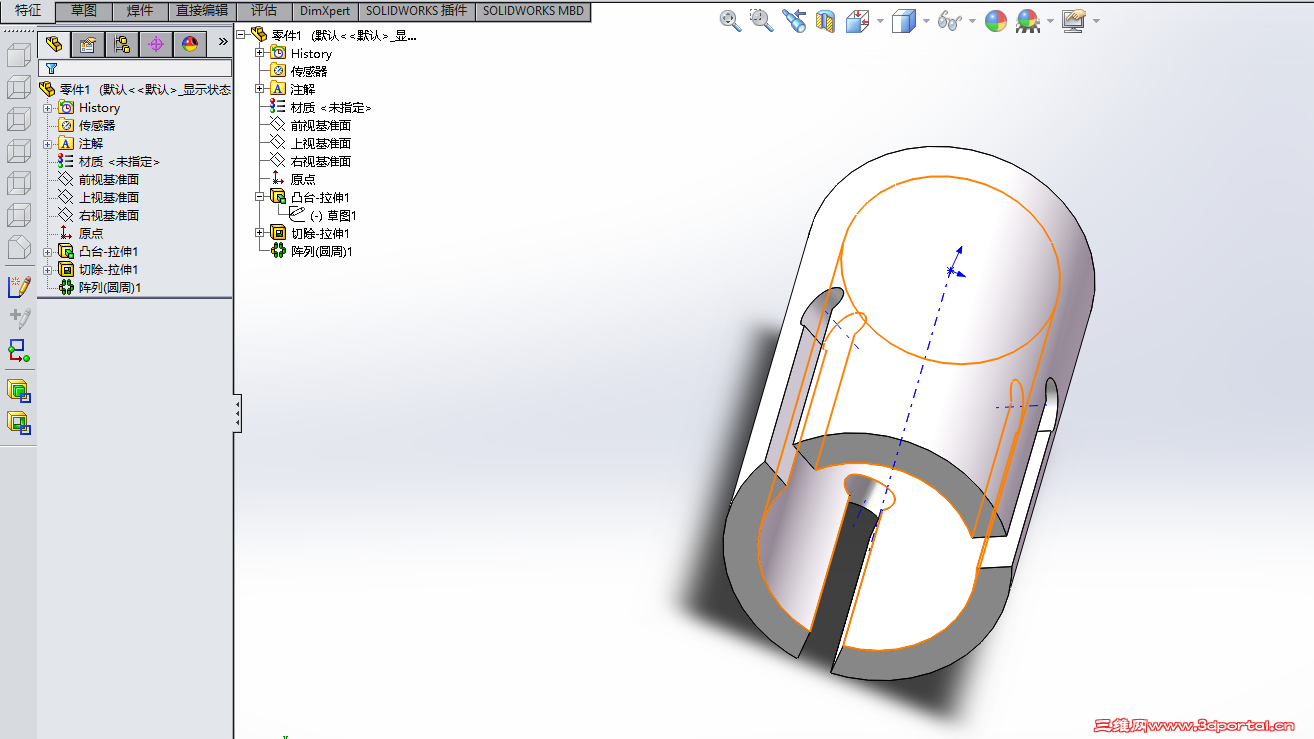

) n, u) H$ j3 U* h5 G, t如图所示,我用的拉伸和切除做出来的,现在想要表现出前面三瓣部分受力涨开的状态(涨开6-7度就可以了),除了重新建模,各位有没有什么好方法,在这个基础上直接做出来?

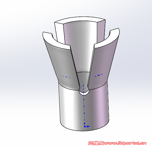

特征——弯曲工具。0 y% R, \  E, P1 L, h
开口跟着变大的话,需要修改阵列切除的草图形状。

本帖最后由 wfwling12 于 2017-11-26 15:24 编辑 4 u5 B$ z$ t5 m$ t
2 H" ~/ f9 G& F8 r
..." x* X1 h) N! G
零件2.zip
186.29 KB, 下载次数: 8
