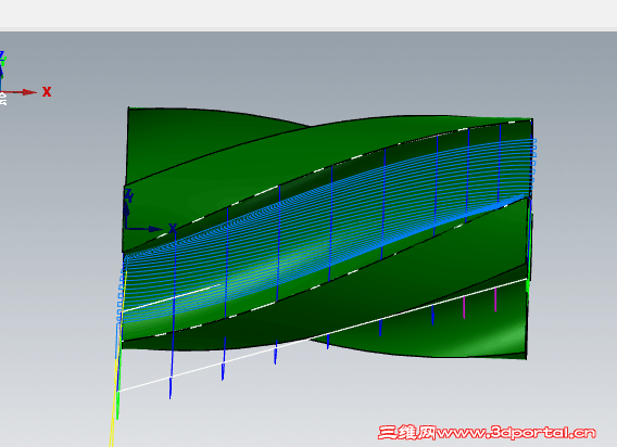

软件上模拟的刀路
软件刀路
软件刀路

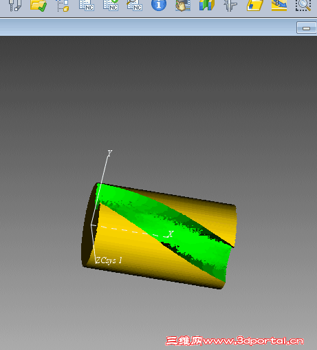

但是在VERICUT 7.3 模拟出来的是反方向的
1 G) f& x8 w6 d4 ]( }# T9 z

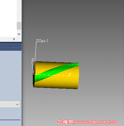

后来模拟刀路
后来模拟刀路
% |- [" U2 Y# p) u1 c+ k2 t 问下大神,老大,饭大师怎么破' E' C/ y' V5 h; [: x

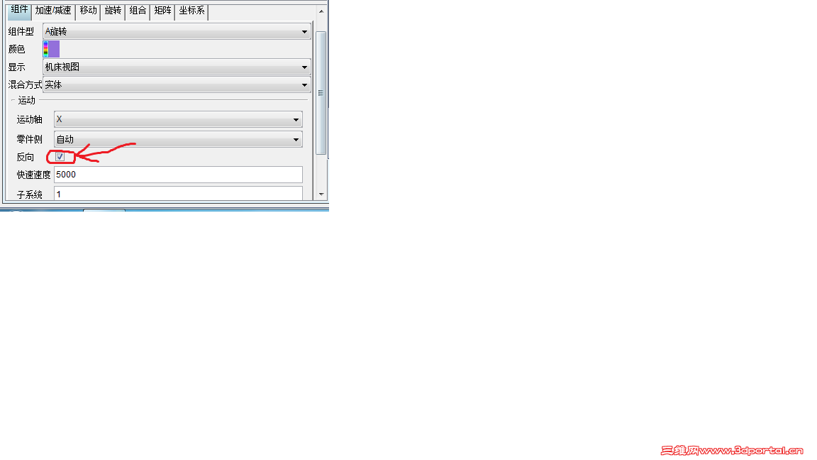

更改一下VERICUT 四轴旋转方向  反向   试试看
发表于 2017-11-26 10:54:50 | 显示全部楼层 来自: 中国安徽合肥
看图( t' C6 J. n$ W7 P+ o0 z0 f
 楼主| 发表于 2017-11-26 13:14:29 | 显示全部楼层 来自: 中国湖北十堰
yelin1981 发表于 2017-11-26 10:334 e& D- I) k4 `" h7 V* i/ K
: M9 U4 D8 J! v改了,没有用

好了
好了
0 ^. Z/ G0 f7 w* `; ]6 I OK  搞定,谢了大神。祖国有你,才更加繁荣昌盛。8 P& r& G0 f4 E0 `/ R" {

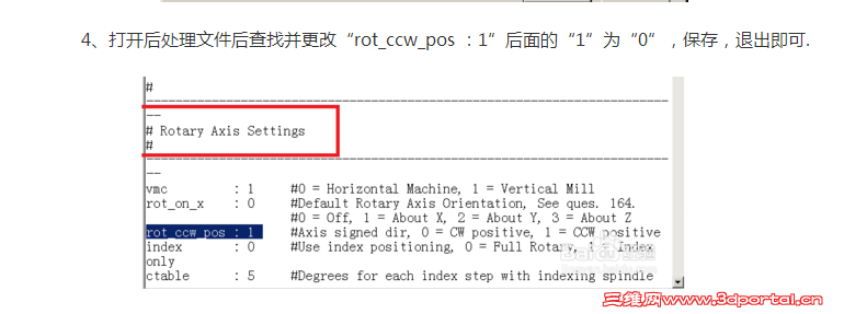

正解是改后处理。
 楼主| 发表于 2017-12-8 10:19:31 | 显示全部楼层 来自: 中国湖北十堰
大表哥,我改了后处理,干出来的还是反的 QQ图片20171208101640.png 7 X9 E  n/ K" T5 D0 \
请大表哥赐教!
