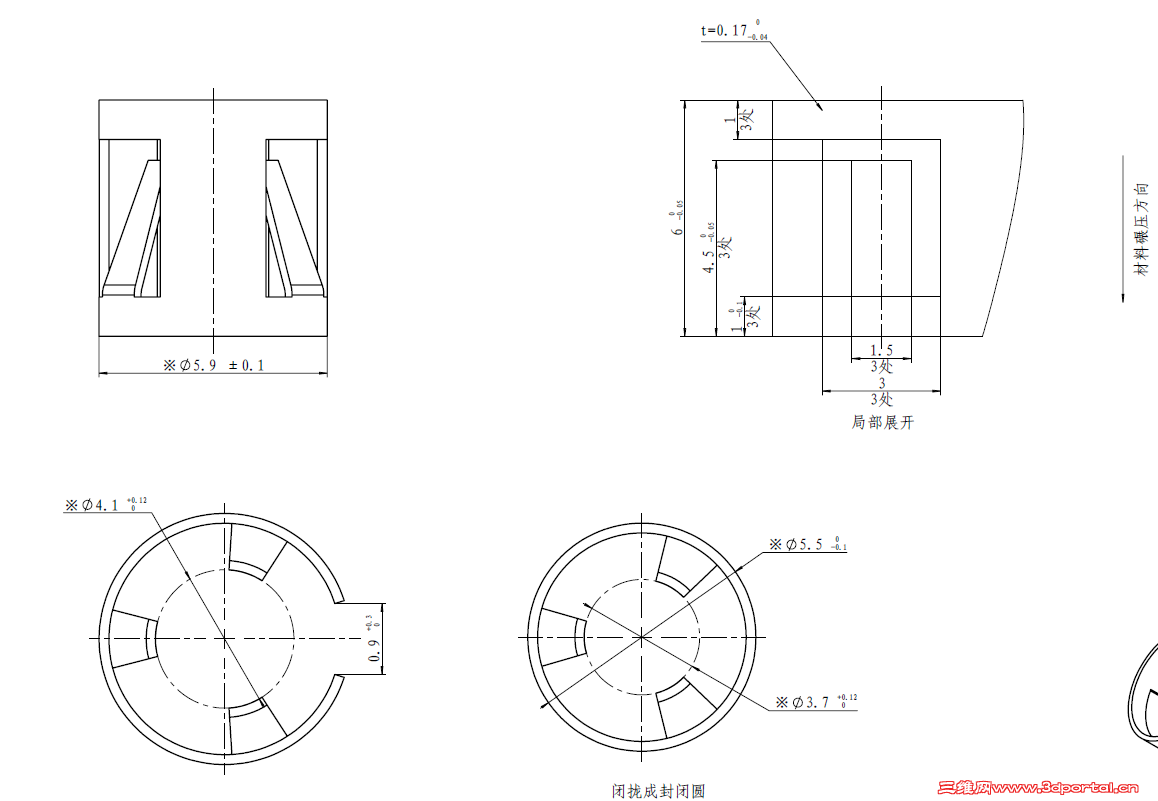

如何用钣金做出此图!在线等!高手不要吝惜你的才能啊!9 W" P% w- V- ~* S4 j& L4 I: D8 z
零件图
零件图
发表于 2017-11-29 08:10:26 | 显示全部楼层 来自: 中国浙江嘉兴

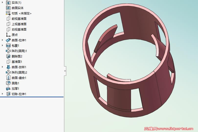

建议楼主直接用实体建模。SW做这种件用钣金也没有太大的意义。其实这个就是一个冲压件3 z; j3 n8 `9 J- C+ Z9 s
; K9 C! q, I3 Z; h7 f* ]. ?
实体的楼主给做个也行!主要是没思路!先谢谢了
发表于 2017-11-29 13:22:38 | 显示全部楼层 来自: 中国浙江嘉兴
供参考 360截图20171129131720533.jpg + m+ I4 U8 g/ X, O

发表于 2018-1-2 19:20:39 | 显示全部楼层 来自: 中国江苏南通
和我的问题一样,应该是放样绘制折弯可以展开.
