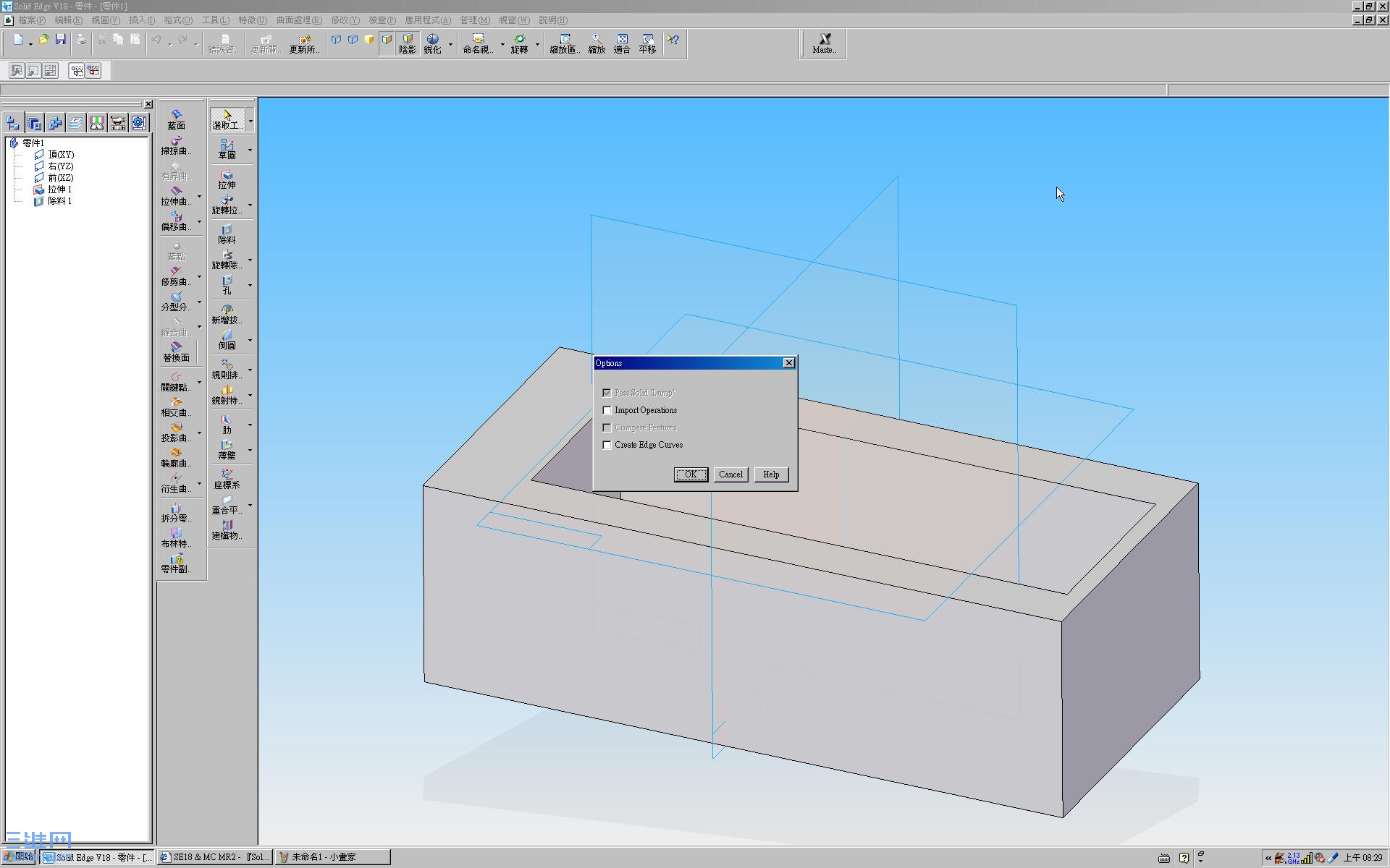

SOLIDEDGE眾所皆知的它是沒有加工模組的
" n2 p. G/ ~/ P  Z  i( m1 r5 t但是一直有消息說他會整合了UG NX的加工模塊9 N' V: E8 o' m) G, J6 L
就可以加工了+ P; G  ^, f9 f+ W/ k5 c7 h7 U
但是我今天發現' V$ }8 L; g5 L4 D# [# B; c

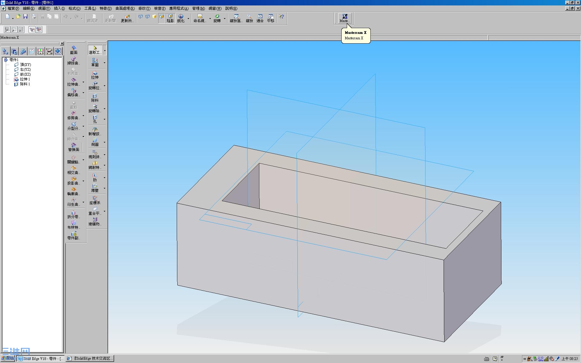

我是裝了MASTERCAM X MR2之後
. Y' Q! ?( A  Y+ t7 N) ?! F7 `會在SE裡面多出了一個按鍵9 i6 c( T3 h) _- m/ v0 w

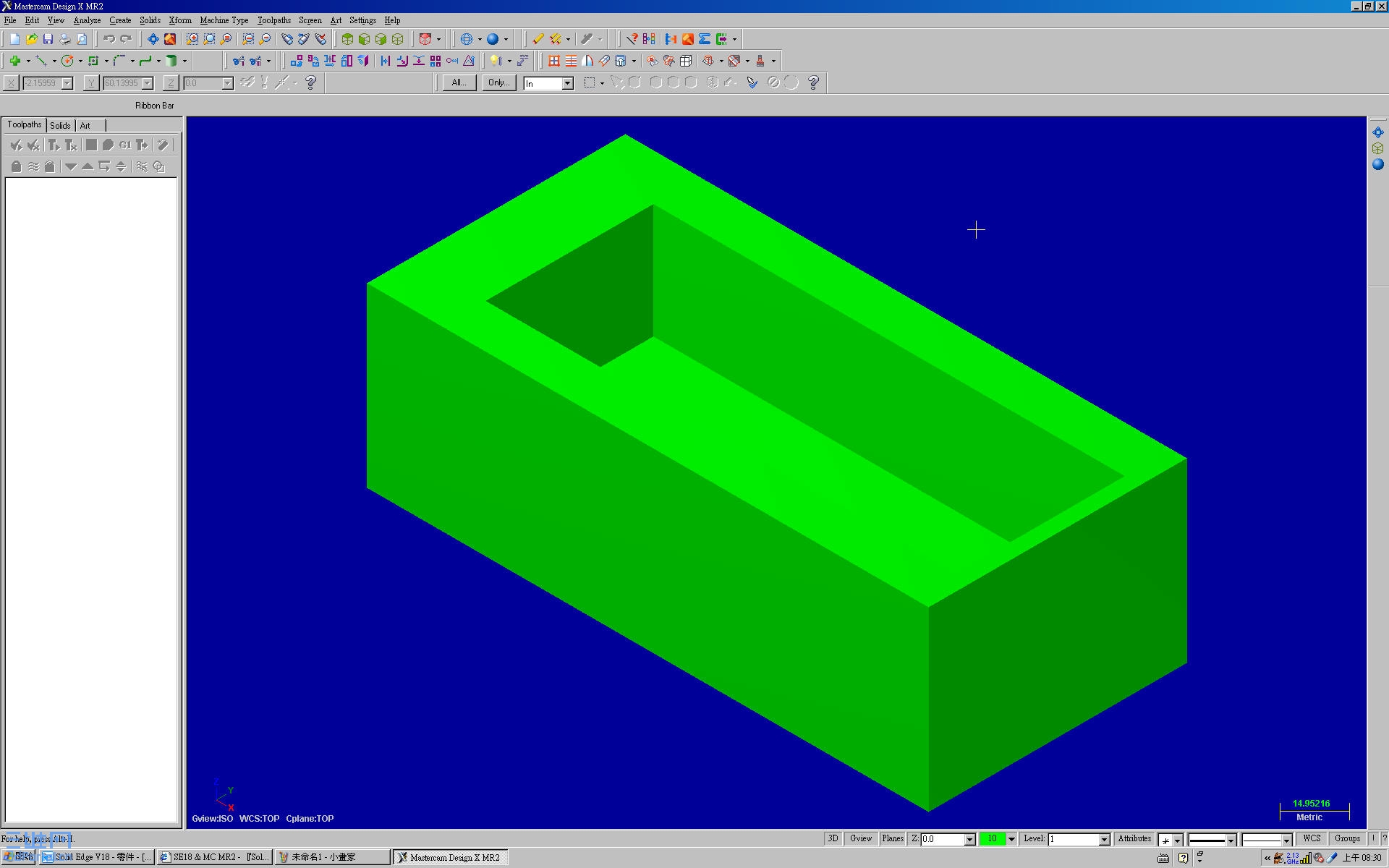

就可以將圖面以實體的形式直接用MC來打開加工0 j4 k3 K5 |9 _2 q$ y/ y
很方便的!!!% f; s% @3 X  e6 q) K- x
而且說實話,MC加工起來比UG簡單的多了- Q! P8 T- v: r% g2 Q- |
UG還是蠻麻煩的!!!除非用模版來做!!!) I6 Z5 P0 R4 K2 V' N

 楼主| 发表于 2006-10-25 08:45:57 | 显示全部楼层 来自: 中国浙江宁波
不用加任何的設定!!!
