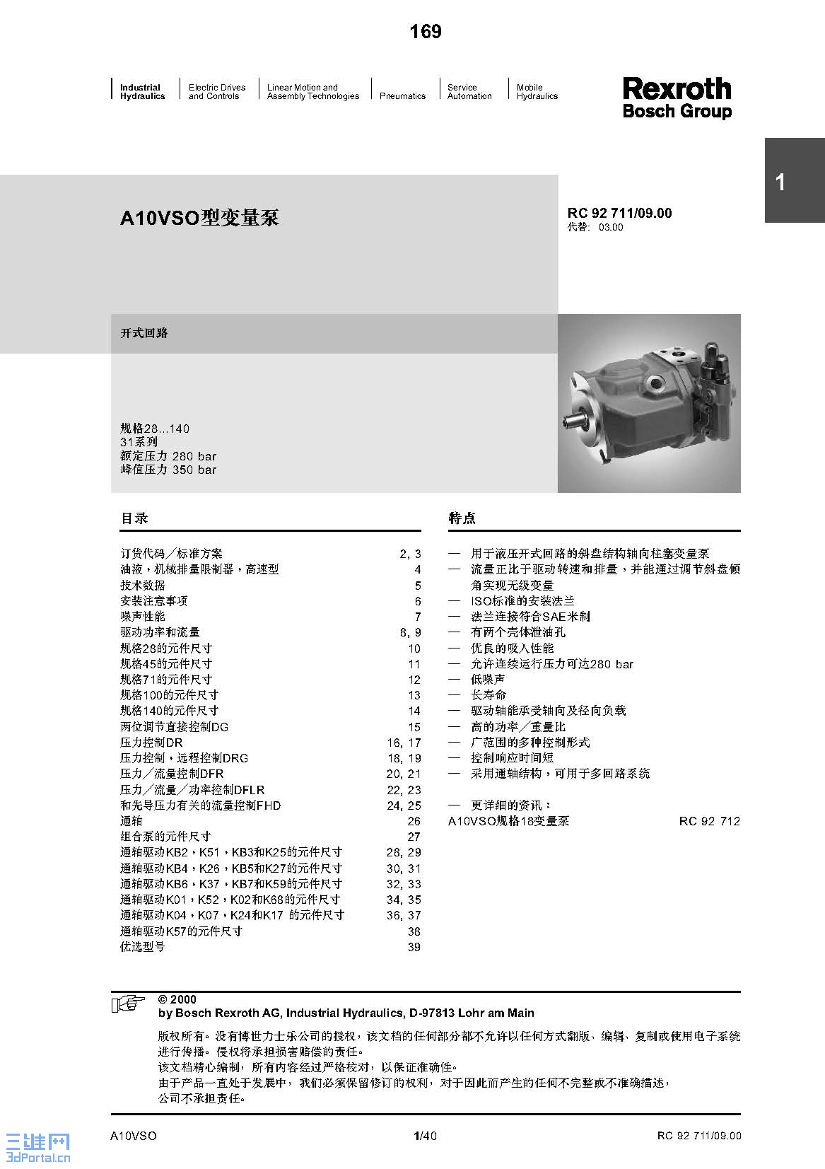

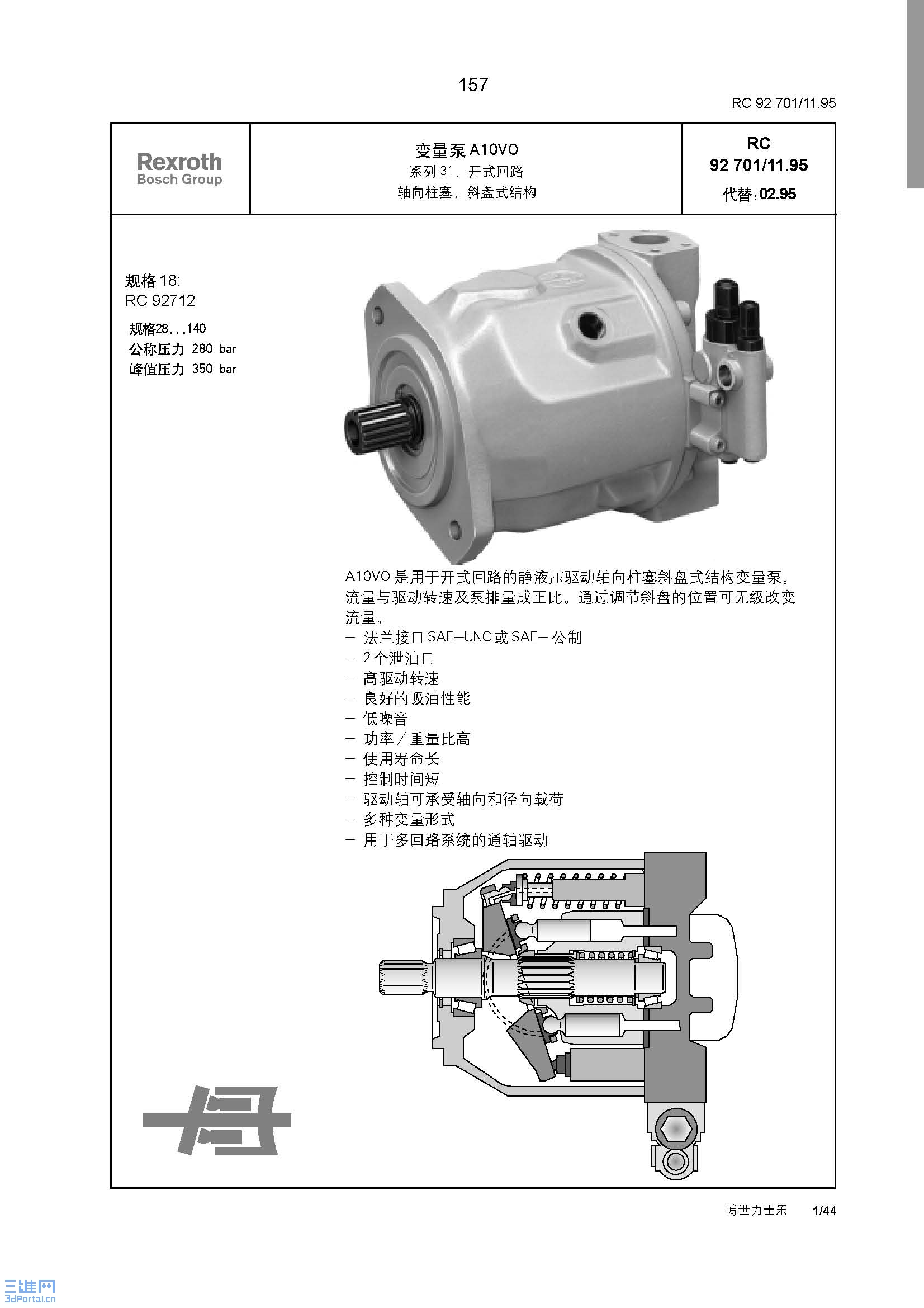

发表于 2006-12-4 17:25:43 | 显示全部楼层 来自: 中国辽宁大连
A10VSO 是力士乐工业液压的开式变量柱塞泵9 X7 x' Z; R* g( D5 |5 @
A10VO 是力士乐行走液压的开式变量柱塞泵 两者结构没什么不同 截图如下1 Y* o& i- \1 U8 p  d
5 _2 ]7 @( V& c( L$ |[ 本帖最后由 sqhua 于 2006-12-4 17:26 编辑 ]

应用行业不同啊!!!!!!!
发表于 2006-12-5 21:30:12 | 显示全部楼层 来自: 中国上海
两者应该有区别,估计是最高转速上的区别。自己遇到过A4VO的液压泵的最高转速可以达到3000rpm,远高于常规的液压泵。个人理解是可能是内燃机的转速较高的问题,因为在行走机械中,液压泵一般是由内燃机驱动的。以上意见,仅供参考。
发表于 2007-1-3 14:51:22 | 显示全部楼层 来自: LAN
轴承和内部一些元件的Spare Parts 不同。S适合高转速
发表于 2007-1-4 13:59:07 | 显示全部楼层 来自: 中国浙江宁波
区别在于A10VSO有行程限位器而A10VO没有。
