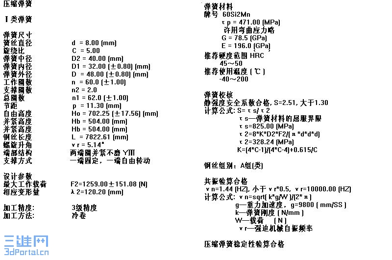

我的一产品上需要设计一种弹簧,我不太懂弹簧设计,希望有高手帮我一下。7 ^2 F4 S/ q  s5 Y/ n3 v5 u+ `
设计要求:
  Y: d9 S7 J2 C& u& L6 H1、材料普通便宜、好加工(有标准件更好)1 z0 m% x# x" S8 m3 P" ]0 g: C: g
2、压缩弹簧    安装载荷≤10N    安装高度=400mm左右     最大工作载荷1259N
( K' v8 n6 N9 f     工作行程120.2mm       钢丝直径4mm 左右     弹簧中径40mm左右    ; g( r4 n5 W; \" V" V2 U
3、弹簧采用一端固定一端回转方式,中间有心轴2 m5 M5 C) h  Z
大致情况如上,希望高手能帮我!!!

发表于 2006-10-25 18:57:00 | 显示全部楼层 来自: 中国山东青岛
弹簧设计也不是那么简单的,你所提到的
5 O8 _$ B0 e. Y2 o+ d1 q安装载荷≤10N,什么意思,为什么?是机构要求?
( t. y; a) x5 K2 G, Q- V安装高度=400mm左右
- k: s# X! Y( y9 W7 m最大工作载荷1259N
) t/ I/ ?$ s; c* }" S0 x/ ^工作行程120.2mm
3 A" Y2 r3 r0 b6 ]  B5 v5 A钢丝直径4mm 左右
# e: W/ k9 F9 a$ R% ]弹簧中径40mm左右  B8 I- u/ W4 r; f0 y- `( |
我给你用计算公式算了一下,仅供参考,详细的你可以看看"机械设计手册"弹簧篇6 K( e7 S) n6 b3 O7 }* ^" j8 R
5 Q4 s+ K0 u8 t6 }: ^[ 本帖最后由 2374 于 2006-10-25 18:58 编辑 ]
 楼主| 发表于 2006-10-26 12:09:41 | 显示全部楼层 来自: 中国广东佛山
6楼:" w: d1 \" h6 [
安装载荷小于或等于10N,例如安装好后没压缩状态前,有10N的力不能大于10N。压缩120.2mm后有1259N。钢丝直径8mm太大了吧,安装高度也有650以上了??
6 x! p$ C0 a# C: t* ?: e7 j% |# B9 u. |现在我想用组合弹簧,不知道可行吗?
发表于 2006-10-26 20:34:59 | 显示全部楼层 来自: 中国山东青岛
按照你说的情况,只能这样,但要分配和计算,你可以详细的看看"机械设计手册"或有关弹簧设计方面的书籍
