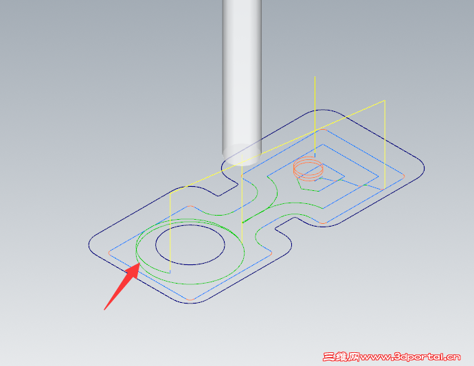

发表于 2017-12-1 20:09:44 | 显示全部楼层 |阅读模式 来自: 中国江苏苏州
空旷区域都能正常螺旋进刀,就是比较窄的区域就自动斜插了。有没有办法能让窄区域不斜插呢?+ U# r1 T$ L6 Q, d' f# U7 E' m7 L

 楼主| 发表于 2017-12-2 16:02:50 | 显示全部楼层 来自: 中国江苏苏州
路过不买 发表于 2017-12-1 20:35
3 y# n$ C" w! O! B不斜插咋样?直接怼吗?
0 k" i3 u1 K* _( U) w# u- D2 t
20171202160030.png 0 H$ N# f( C3 S/ O: w0 F
9 K- Q5 C8 T9 J+ T6 ~
版大,帮忙看看呢,其实剩余没切除的材料完全没有超过设定的步进量,可以不需要斜插进去呀

发表于 2017-12-3 11:00:09 | 显示全部楼层 来自: 中国台湾
螺旋 半徑 0  試看看
