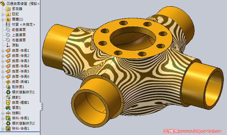

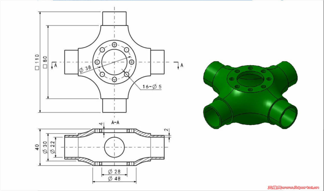

試作他網的練習如圖二,看看是否能再簡化., K: k! R# I7 L7 e5 q+ |" p
5-1.png 1 }4 W3 F' \7 I
* m8 A$ O: \' N圖二
$ c% K) }. \7 C$ ]- F% Z( J3 S% c 5.png , Y) \9 i$ r: U% _/ ]

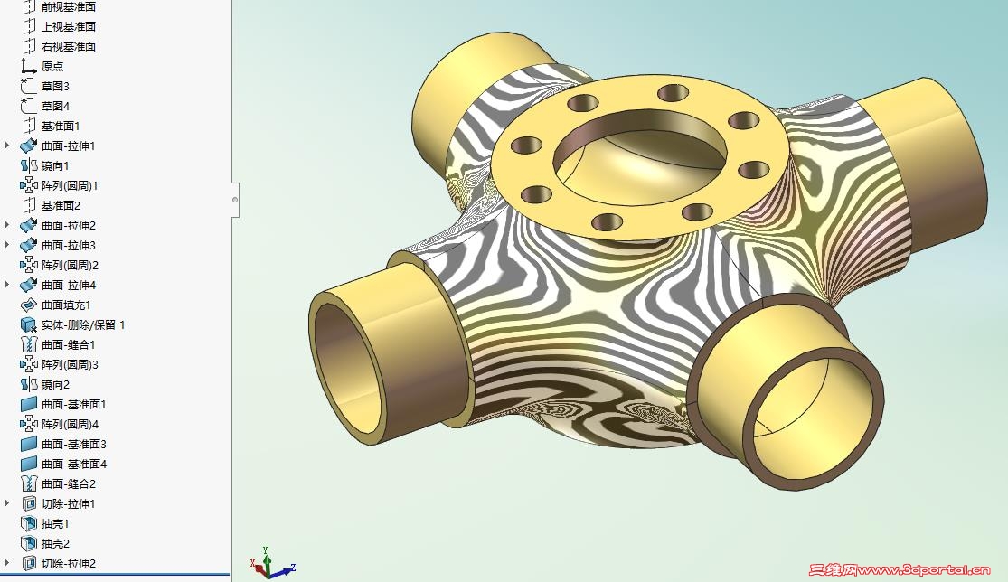

发表于 2017-12-4 10:54:49 | 显示全部楼层 来自: 中国浙江嘉兴
7 y# d/ \4 U9 ~; k$ Q# d) R, n0 p+ u: X7 M
步骤有点多。用以前题的老方法做的。边界面没有成功。% d" }# l+ y8 A  {* a$ _2 o
; i4 h. d  ~/ F( m9 `
2 m! S* R2 Z  Z4 E9 G8 a9 p
& w0 y4 q0 c, [" l3 X. R
 楼主| 发表于 2017-12-4 14:04:44 | 显示全部楼层 来自: 中国浙江嘉兴
licoolicoo 发表于 2017-12-4 10:54- t$ ^, v5 @& i
0 T5 q% }" _% M' T; j
謝謝參與

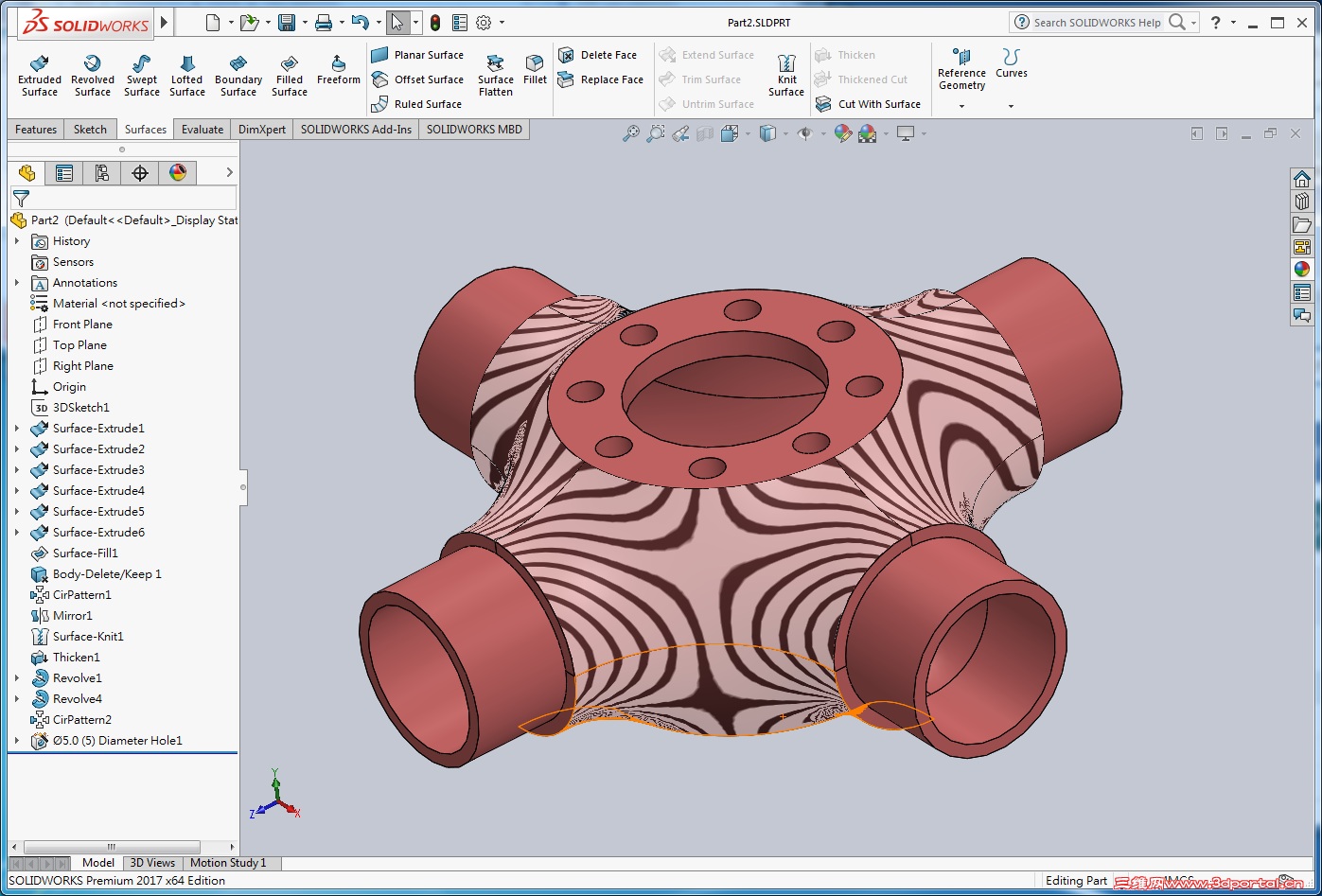

发表于 2017-12-6 11:01:17 | 显示全部楼层 来自: 新西兰
谢谢分享,跟练一个!!!!
3 E# p9 o4 y6 u0 p. @5 \8 _2 a* C* s. C: Z" t' ]# E4 _. y
' D4 B/ s( K- v! r0 G# D7 B: v
Part2.png * K, _! _0 X1 w4 Z% ?2 g2 v% y
