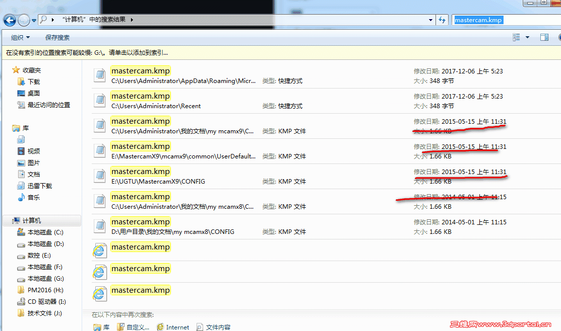

在论坛基本都查遍了,X9自定义快捷后无法导出来!论坛大神基本都说分配快捷键在C:\Users\Public\Documents\mcamx9\config\MASTERCAM.kmp 。导进X9还是默认的!有图为证看修改时间就知道了

 楼主| 发表于 2017-12-6 10:16:23 | 显示全部楼层 来自: 中国江苏常州
threestone 发表于 2017-12-6 08:110 {& f5 d$ \* U1 Y
你保存了之后复制出来,跟导出来有多大区别?
9 f2 z7 p* \! `& h  p3 D英文我看不懂,比如说修剪我习惯T, 直接改文件不知道修剪英文怎么写

 楼主| 发表于 2017-12-8 05:06:39 | 显示全部楼层 来自: 中国江苏常州
threestone 发表于 2017-12-7 09:54
3 A) P) h- b# x0 s% c$ o& Q2 C单字的快捷键要定义好了之后,再打开文本编辑下,比如你先定义ALT+T,然后打开文本再把ALT删掉就是单字快 ...
0 q2 Q) g& g( M1 VX9分配好快捷键后创立的文件不是MASTERCAM.kmp 。可以看下分配前后分配后的修改时间
