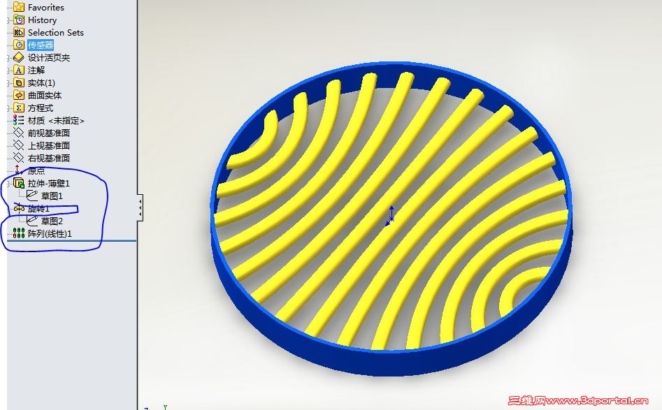

分享他網看到的題目( Y' ^) d+ A' q- i6 }3 A  V4 {7 S
$ h$ Y% m# V  p4 O- w, v
5 r+ c9 `5 _: x+ m

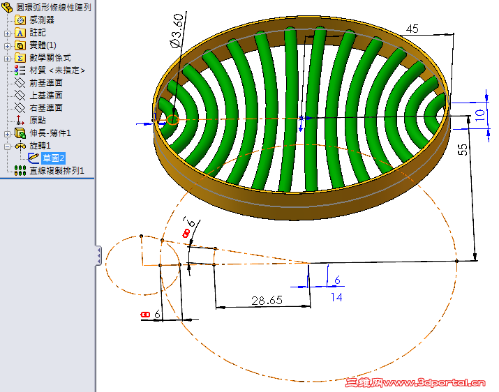

0 ^4 t1 S2 p( K重點在草圖2的構成( b. [/ U; m3 Q& b7 H! y
6.png - V+ ?4 a+ y. F: w$ u# y

另個方法參考
9 G, Q' |7 U3 F. `
( C- d0 F/ s7 N; f 7.png 2 O: T* H4 g6 o, m+ p
, @0 x0 K9 v7 j0 j9 t' Z5 O 2017-12-11_104444.jpg + F7 ~, P  H$ ]; N" P2 }: B
