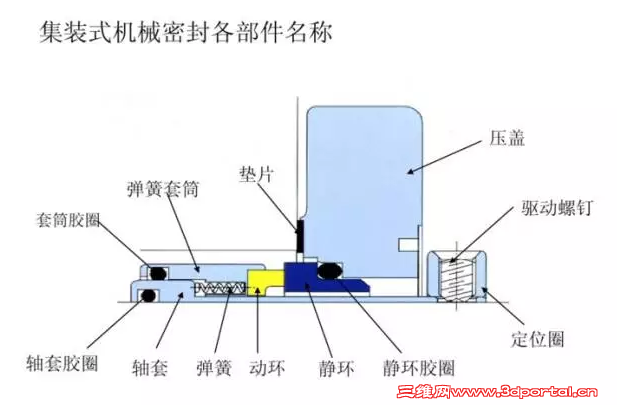

机械密封,又称端面密封,是一种用来解决旋转轴与机体之间密封的装置。它是由至少一对垂直于旋转轴线的端面的流体压力和补偿机构弹力(或磁力)的作用及辅助密封的配合下保持贴合下并相对滑动而构成防止流体泄漏的装置,常用于泵、压缩机、反应搅拌釜等旋转式流体机械,也用于齿轮箱、船舶尾轴等密封。因此,机械密封是一种通用的轴封装置。
分为接触式和非接触式两种,目前多数采用接触式机械密封,而非接触式机械密封正在发展之中,并已引起人们注意。机械密封是机器上的非功能性零部件,但它在减少泄漏,稳定生产上起了很大作用。
机械密封的工作原理
机械密封的工作原理就是以两个相互贴合,平的与旋转轴线垂直的密封表面,并相对转动的密封装置。它是靠弹性元件(如弹簧或波纹管)和密封介质的压力,随轴旋转的动环和不随轴旋转的静环的接触端而上产生适当的压紧力,使这两个接触端面紧密贴合,端面间维持一层极薄的液膜,从而达到密封的目的。

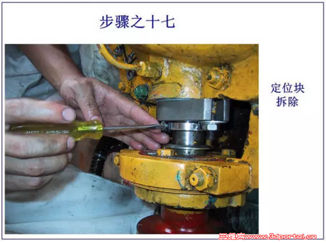

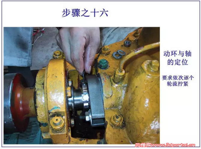

1. 设备转轴的径向跳动应≤0.04毫米,轴向窜动量不允许大于0.1毫米;
2. 设备的密封部位在安装时应保持清洁,密封零件应进行清洗,密封端面完好无损,防止杂质和灰尘带入密封部位;
3. 在安装过程中严禁碰击、敲打,以免使机械密封摩擦副破损而密封失效;
4. 安装时在与密封相接触的表面应涂一层清洁的机械油,以便能顺利安装;
5. 安装静环压盖时,拧紧螺丝必须受力均匀,保证静环端面与轴心线的垂直要求;
6. 安装后用手推动动环,能使动环在轴上灵活移动,并有一定弹性;
7. 安装后用手盘动转轴、转轴应无轻重感觉;
8. 设备在运转前必须充满介质,以防止干摩擦而使密封失效。

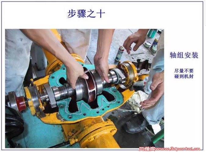

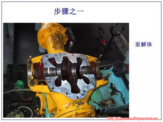

机械密封的安装过程

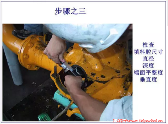

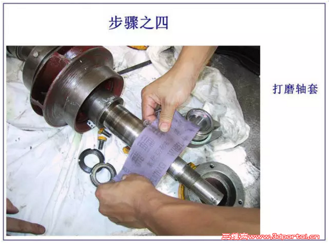

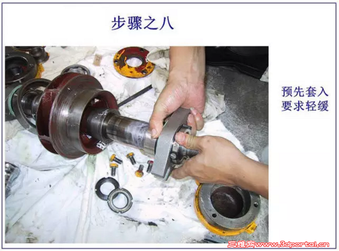

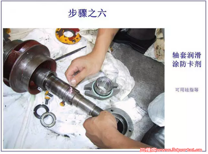

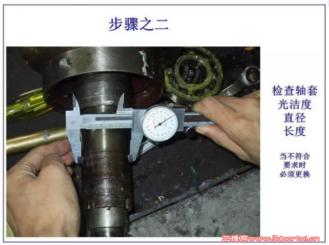

先来一波图片演示:
