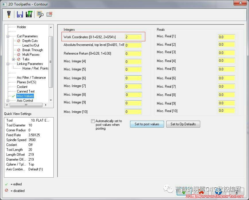

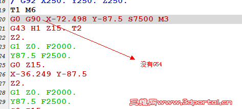

后处理出来没有G54,差点没有撞机

望高人指点一下,谢谢!
发表于 2017-12-15 11:46:32 | 显示全部楼层 来自: 中国广东
看版主教程啊,早就出来
发表于 2017-12-15 12:24:02 | 显示全部楼层 来自: 中国辽宁
改这里
; h# l+ |' ]0 \* [) x. H* h
 楼主| 发表于 2017-12-15 12:48:53 | 显示全部楼层 来自: 中国河南开封
谢谢!解决了!
