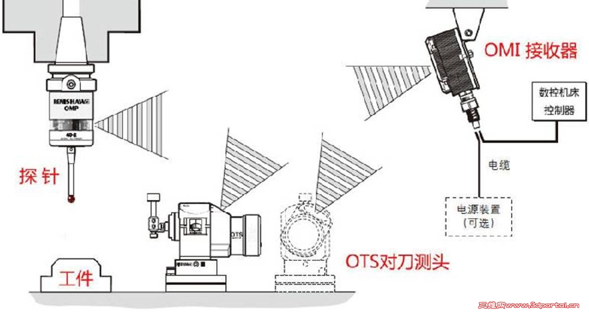

先简单说一下测头工作的原理:
  • 主轴测头主要用于工件形状特征测量(如工件找正);
  • 刀具测头主要用于刀具长度和直径测量;
  • 通过无线接收器把测量数据传输到机床控制器中与机床宏参数数据进行比较和逻辑运算

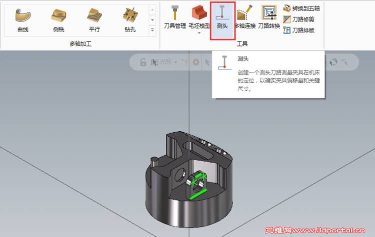

Productivity + 可以实现哪些操作呢?
视频 ▼
https://v.qq.com/iframe/preview.html?vid=h0531jx4yca&width=500&height=375&auto=0"
在CAM软件中针对测头的测量过程进行编程,并在编程中对测头的检测结果进行智能逻辑判断,自动调用补偿加工刀路,最后再自动进行补偿加工的结果检测,形成序中检测、加工的闭环。
