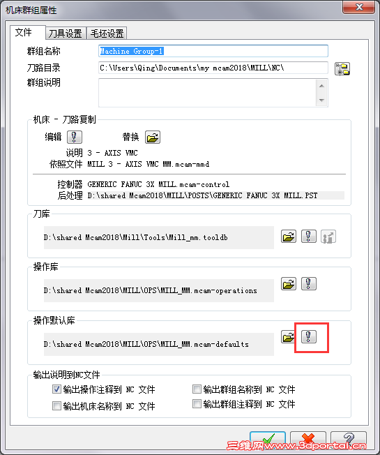

在刀路管理器机床群组里,刀具选项页面里,可以选依照材料,依照刀具,依照操作这个,每次打开默认是依照材料,改成依照刀具后怎么保存起来每次都是依照刀具。我没找到地方可以保存这个。版本是x9

发表于 2017-12-17 13:26:41 | 显示全部楼层 来自: 中国山东烟台
你在机床群组属性页面修改依照刀具是仅针对当前文件有效,如果你想要变为默认如此., j9 \# x6 [3 P! b. |  x- x
先打开机床群组属性页面-文件选项卡
0 ?6 Z: g2 g0 ]* W+ p( U. |4 q: \ 1.png 6 X$ U& g) K9 _4 M. O
点击默认操作库后面的感叹号按钮.

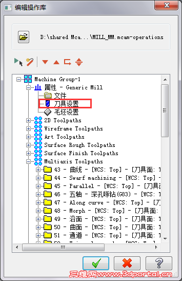

( `% ]+ X) M; ?" F% j3 y打开编辑操作库窗口,展开属性点击刀具设置
2 T; T" X3 e* ^然后修改为依照刀具.确定关闭掉所有窗口即可# m/ v" l- W* C$ Q) ~1 K
& G) k1 [  T+ J5 F注意修改过程中,请保持至开启一个mastercam进程.
