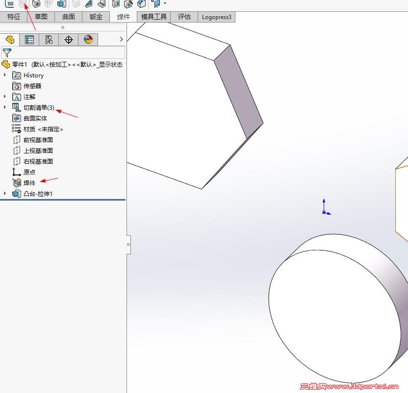

多实体零件可以在工程图中单独的出工程图,: K9 h4 w  \0 A4 [
利用焊件功能,如下图。就会出现切割清单。工程图时也可以直接使用BOM清单。编号就是切割清单中的。
% \$ L7 x; c" Y自己多试一下。

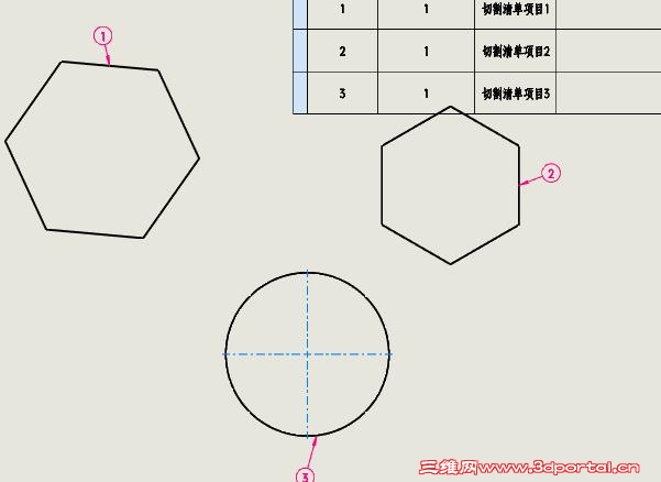

发表于 2017-12-21 14:30:22 | 显示全部楼层 来自: 中国浙江嘉兴
再上张工程图的,是这个意思吗?) g( k, U9 X' }9 J
0 W/ Z" v" T3 w0 d 360截图20171221143009375.jpg
, d! P+ X5 r/ J! J$ e  Y
 楼主| 发表于 2017-12-21 14:51:01 | 显示全部楼层 来自: 中国江苏苏州
licoolicoo 发表于 2017-12-21 14:30
) |. `4 j$ y: P# H( K2 b再上张工程图的,是这个意思吗?
  O4 J! m" s& Q# @5 r2 \2 N是的,非常感谢,解决了我的问题

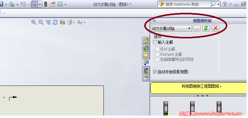

发表于 2017-12-25 09:24:18 | 显示全部楼层 来自: 中国黑龙江大庆
窗口右侧 “视图调色板”,选择文件即可。
