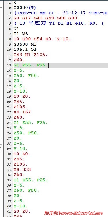

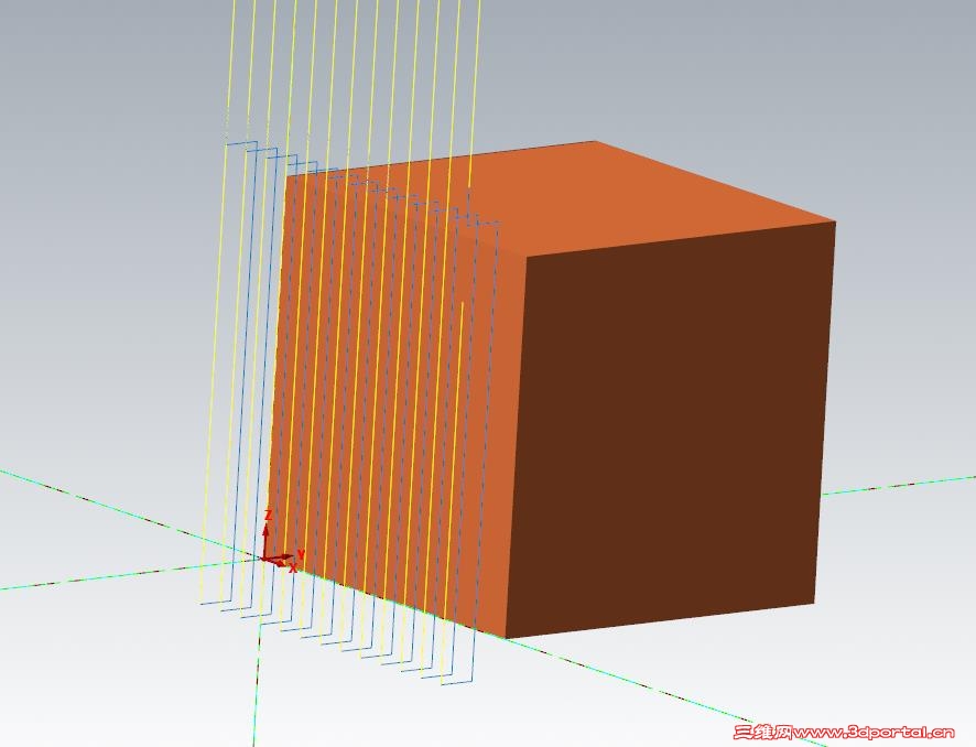

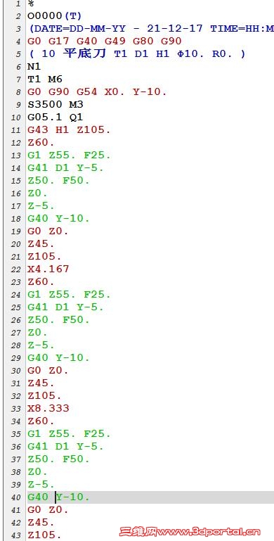

[求助] 插铣加工怎么让后处理自动添加D补正
发表于 2017-12-21 13:40:38 | 显示全部楼层 |阅读模式 来自: 中国河北保定
插铣加工的方法都有哪些?
