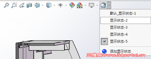

[已解决] 显示状态怎么重命名?
发表于 2017-12-22 14:44:49 | 显示全部楼层 |阅读模式 来自: 中国河南郑州

方法1:单击显示状态选中,再单击,即可编辑。  B1 W- `- D+ C
方法2:右键显示状态,属性,修改名称即可。
