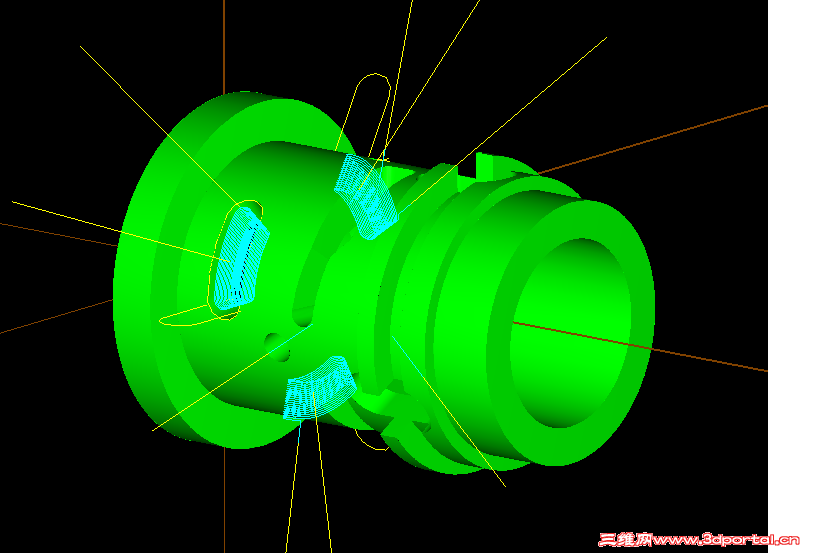

求解答,4轴替换轴刀路旋转,后处理出来程序不对。
 楼主| 发表于 2017-12-25 23:31:00 | 显示全部楼层 来自: 中国广东东莞
: S) _/ P, W8 [" @% j& W6 e/ K# w: a% j. E

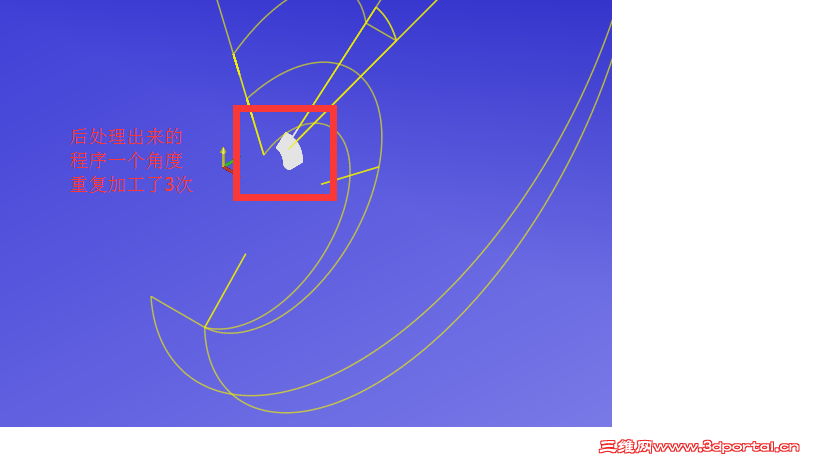

直接用刀路旋转功能试过  后处理出来不对  用刀路旋转命令生产单个的操作还是不行   怀疑是后处理问题   尝试用X9打开文件  x9自带的4轴机床后处理还是不行  求各位大神指点?
7 O% h% z6 Y/ }" l5 j软件里面模拟刀路是120度一个是对的    但是后处理出来都是在一个角度  没有旋转? 222.png
111.zip
639.72 KB, 下载次数: 22

刀路转换操作里面用平移,不要用旋转,因为你这是替换刀路,不是定轴刀路9 h) a* D, Q  e  {- E
方法ø* π/3就是平移的数据
发表于 2017-12-27 12:54:08 | 显示全部楼层 来自: 中国广东惠州
lang581314 发表于 2017-12-26 18:043 x& H8 f6 T4 O" q. R2 M
我试过做一个刀路,然后刀路旋转操作。结果后处理后还是不对。3 y1 O+ [* B- h0 T- V
然后我才用刀路旋转操作生成单个分开的操 ...
) ?% B" ?1 ]# f4 C补充一下
: k! _1 {. {0 B$ N如果你的夹角是120°就按这个方法ø* π/3就是平移的数据$ c* s, ^) Z9 y# U( d7 q
