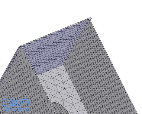

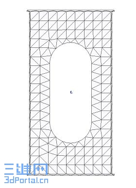

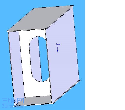

哪位大哥大姐能帮忙解答一下:
# u; I( m; \+ A* L用cosmos中的板壳单元能否完成下面所述结构的有限元分析啊?* d' a& ?2 w1 F5 `, y7 m3 Q2 K8 @
这是一个箱型结构,中间用隔板做了加强$ i- q: x5 R' ~: C. [( b
因为这个结构是装配体的一部分,所以要求用曲面外壳网格划分(好象在装配体中只能用曲面的).
0 L3 e8 T8 w9 z( z9 E! x4 W. k问题1:无论是选取上表面还是下表面,划分出来的网格中都会有不连接的现象(如图),是有什么技巧么?
, \+ ~" }1 E! C% o) L问题2:那是否能够在曲面网格中选取模型中间面来划分网格?0 q9 m2 ]; V, l" q! P( |# p5 c
/ P/ N# l0 ?- l9 x* H+ N* [或者,难道是因为COSMOS现在无法完成这个结构的分析?

 楼主| 发表于 2006-10-25 19:42:42 | 显示全部楼层 来自: 中国上海
2.    网格图
网格图
网格图
 楼主| 发表于 2006-10-25 19:48:58 | 显示全部楼层 来自: 中国上海
附上零件图,希望高人能试着帮我分析一下,小弟感激不尽啊~~~~~

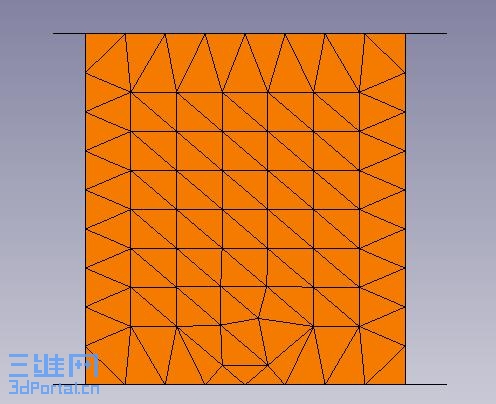

发表于 2006-10-31 20:09:31 | 显示全部楼层 来自: 中国江苏南京
不知道这样可不可以~~~我随便试了试

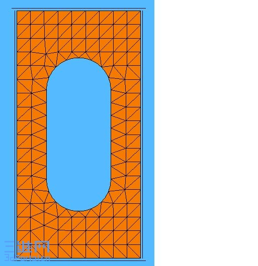

发表于 2006-11-22 22:22:18 | 显示全部楼层 来自: 中国浙江宁波
可以用壳单元的,第一步在SW中提取中性面,在中性面之间相交的地方,要分割开
4 M  t' a) ]) k) W* j以便网格连续和节点共享,不然分析时会出错,或网格模型断裂。
 楼主| 发表于 2006-11-23 16:05:27 | 显示全部楼层 来自: 中国北京
恩,需要提取中面,并划分割线才能保证网格连续,
# I  h7 h) B& ?( _% J" C但如果是大型结构的话工作量挺大,做完实体模型还要取中面

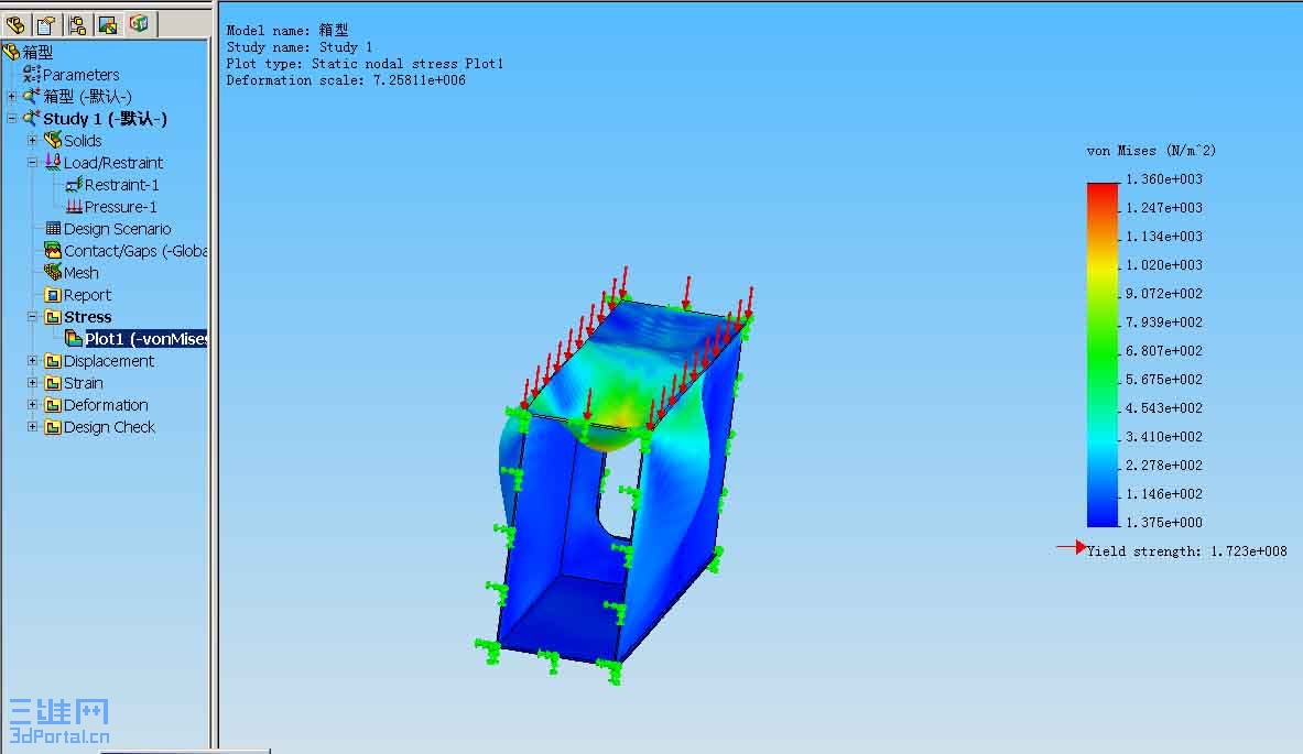

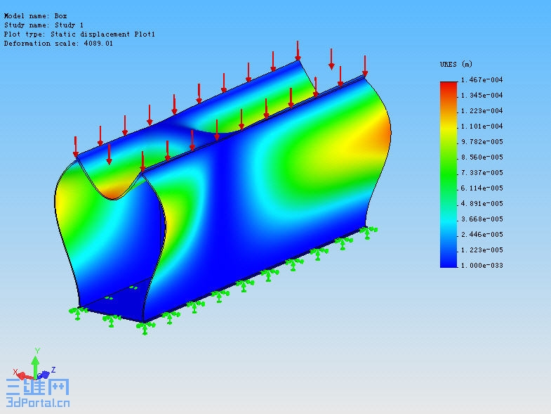

发表于 2006-11-29 12:17:24 | 显示全部楼层 来自: 中国湖北武汉
用实体单元划分可以搞定。
在英文环境下可以搞定。
/ T0 U; S+ q7 v1 L* L4 p. T上表面加大约800公斤压力,材料用Q235。结果如下:4 e# O) [: O% m, w
最大应力=2.026Mpa,没问题。但最大变形量=0.1467mm。
变形图
变形图

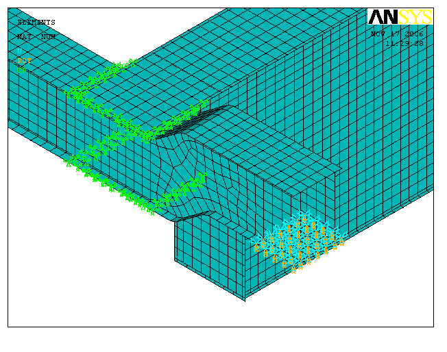

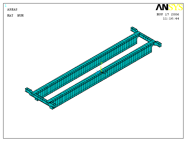

发表于 2007-2-7 14:06:32 | 显示全部楼层 来自: 中国湖北武汉
这是箱形梁的一部分吧!我以前也做过一点,但都是在ansys中做的。最早觉得cosmos方便,当时做了一个起重机主梁,实体的,在cosmos中划分网格,总不成功。后来在ansys中做了一下,开始的时候很麻烦,觉得太不方便了,但到划分网格的时候,就觉得划分的质量非常高,绝大多数都是四边形,三角形很少。
+ H, s$ W/ d. N$ x, W相比之下,现在用cosmos很少了,对它的进展也不是很清楚了。现在cosmos能够手工划分网格吗?是不是和它的版本也有关系呢?
发表于 2007-2-7 14:10:47 | 显示全部楼层 来自: 中国湖北武汉
我也插两张ansys的图,大家共同学习吧!
桥架面模型
桥架面模型
网格模型的部分图形
网格模型的部分图形

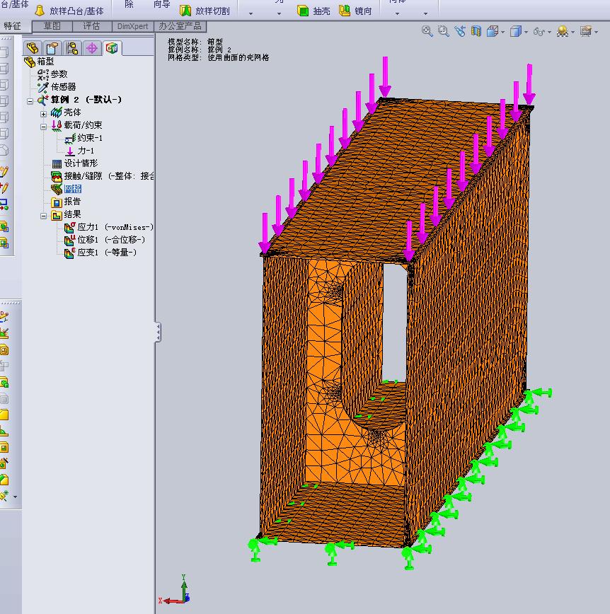

发表于 2008-8-16 09:44:11 | 显示全部楼层 来自: 中国四川德阳
可以划分网格
可以划分网格

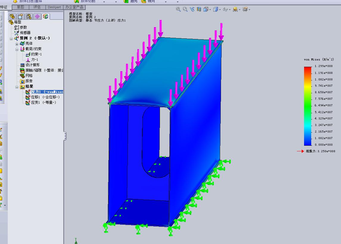

发表于 2008-8-16 09:48:10 | 显示全部楼层 来自: 中国四川德阳
2个立板上方各加5000N的力,分析结果如附图,
