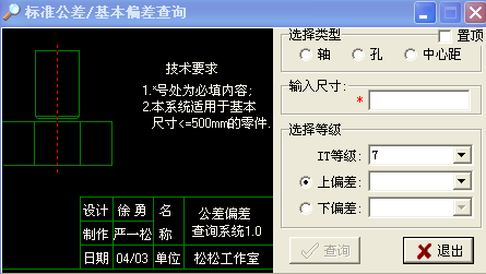

请问那个IT等级 上偏差 下偏差是指什么

IT等级是指加工级别,上偏差是指最大偏差尺寸,下偏差是指最小偏差尺寸

回复 #1 coolybear 的帖子
