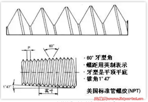

NPT 是 National (American) Pipe Thread 的缩写,属于美国标准的 60 度锥管螺纹,用于北美地区.国家标准可查阅 GB/T12716。

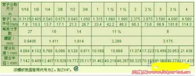

      英制螺纹: 按照公称尺寸和每英寸牙数制定规格
      如1/4"-20 ,3/4"-10, 1"-8 ,1/4"-20表示 公称尺寸1/4 即大径为6.35mm(25.4除4=6.35)每英寸20牙,依此类推。
NPT螺纹简要尺寸
