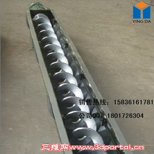

$ g2 `2 K, p' K/ p2 p小弟入门SW两年,平时使用不多;以前曾经看到一个达人使用钣金(好像放样的折弯)特征画了我附图所示的绞笼叶片,可惜我没有保存,现在在温故知新中想到这个问题,却又百思而又不得其解,望哪个达人看到或者会的帮忙指导一下,不胜感激!

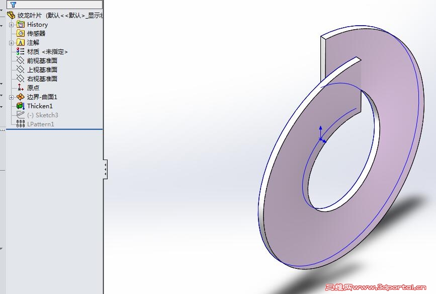

谢谢这位大哥。& Q' F; H8 J2 `8 n% `
不知道是不是我的权限不够只能看到你发的图片很小把屏幕放大后看的。为什么那两根螺旋线选不了,能不能把你的文件发给我看看,谢谢了!; o- b$ n0 x9 h% ^
我在这里等,网站不熟悉,见谅!

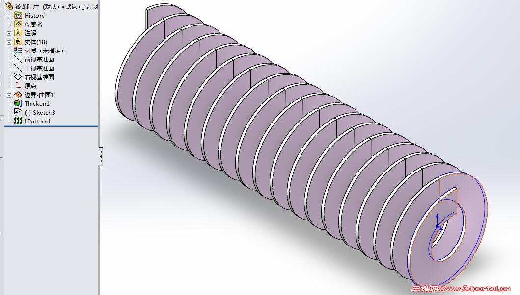

发表于 2018-1-3 20:14:49 | 显示全部楼层 来自: 中国广东
不能直接用螺旋线,要把螺旋线转换实体引用为3D草图。
2 l4 q$ {- \: F+ F5 A' O% N! [3 I. b( f
文件奉上,仅供参考
+ a' R* L. O5 c9 ^" M- t2016版,论坛真的好卡,传了好久才上传成功。5 G# l: Z8 ]7 d3 y: x5 E% Q
